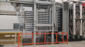

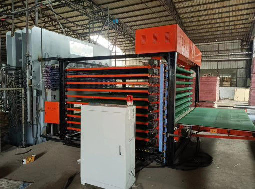

Пресс 1200T QZ - это мощное оборудование для ламинирования фанеры. С его помощью можно производить высококачественное ламинирование силами до 1200 тонн. 1200T QZ обладает надежной конструкцией и простым управлением, что позволяет эффективно использовать его для различных производственных задач.
  • Модель: 1200T QZ
  • Машина для горячего прессования: 1 комплект
  • 8-слойная ленточная подающая машина: 1 комплект
  • Система управления: Автоматическая, ПЛК
  • Модель электрических компонентов: Schneider
  • Способ нагрева: масляный
  • Скорость подъема: ~ 8 с
  • Конструкция каркаса оборудования:
  • Верхняя балка 1050 мм
  • Нижняя балка: 1000 мм
  • Средняя балка: 450 мм
  • Расстояние между слоями: 130 мм
  • Размер горячей плиты: 2800 х 1450 х 60 мм
  • Масляный контур нагревательной плиты: Одноплатный двойной вход и двойной выход, равномерная теплопередача и небольшая разница температур поверхности
  • Количество горячих плит: 9 штук, с числовым программным управлением, точность увеличена в 8 раз
  • Габариты главного цилиндра: 280 х 1050 мм
  • Количество цилиндров: 8 шт
  • Габариты вторичного цилиндра: 140 х 1050 мм
  • Количество цилиндров: 2 шт
  • Материал цилиндров: литая сталь цилиндра, плунжерный сплав, уплотненный твердый сердечник, никогда не подвергается деформации
  • Номинальное рабочее давление масляных цилиндров: 26 МПа
  • Габаритные размеры: 3400 х 1300 х 2520 мм
  • Вес: 14000 кг
