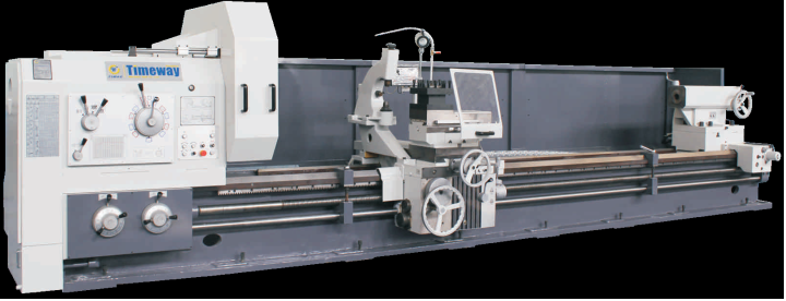

Станок модели AL-800Вявляется полнофункциональным токарно-винторезным станком нормальной точности,, предназначенным для черновой и получистовой обработки крупногабаритных деталей с удалением большого припуска. Разработан и спроектирован с использованием передовых зарубежных технологий.
Технические характеристики:
| Наименование параметра | Ед. Изм. | AL-800B | |
| Наибольший диаметр обрабатываемой заготовки | над станиной | мм | 800 |
| над суппортом | 520 | ||
| ГАП | - | ||
| Наибольшая длина заготовки в центрах (РМЦ) | мм | 3000 | |
| Ширина станины | мм | 550 | |
| Вес заготовки (Mах) | кг | 2000 | |
| Диаметр отверстия в шпинделе | мм | 100; | |
| Конус шпинделя и центра | Metrik 120 C11 | ||
| Количество инструмента | шт | 4 (ручная смена) | |
| Хвостовик инструмента | мм | 32×32 | |
| Диапазон скоростей шпинделя (18 ступеней) | Мин-1 | 6-800 | |
| X/Z количество скоростей | ступени | 64/64 | |
| Скорость перемещения | Мм/об | Продольный 0.1-24.32 Поперечный 0,05-12.16 | |
| Шаг ходового винта | мм | 12 | |
| Перемещение по оси X | мм | 440 | |
| Ход салазок | мм | 200 | |
| Перемещение по оси Z | мм | 3850 | |
| Нарезаемые резьбы: | метрическая | мм | 1-240 (50 резьб) |
| дюймовая | TPI | 14-1 (26 резьб) | |
| модульная | MP | 0.5-120 (53 резьб) | |
| питчевая | DP | 1-28 (24 резьбы) | |
| Ход пиноли | мм | 250 | |
| Диаметр пиноли задней бабки | мм | 100 | |
| Конус пиноли | мм | Morse No. 5 | |
| Мощность электродвигателя главного привода | кВт | 11 | |
| Мощность электродвигателя подачи СОЖ | кВт | 0,125 | |
| Габариты | мм | 5300х1500х1650 | |
| Вес | кг | 5 500 | |
