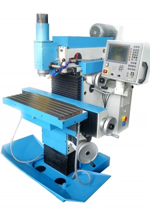

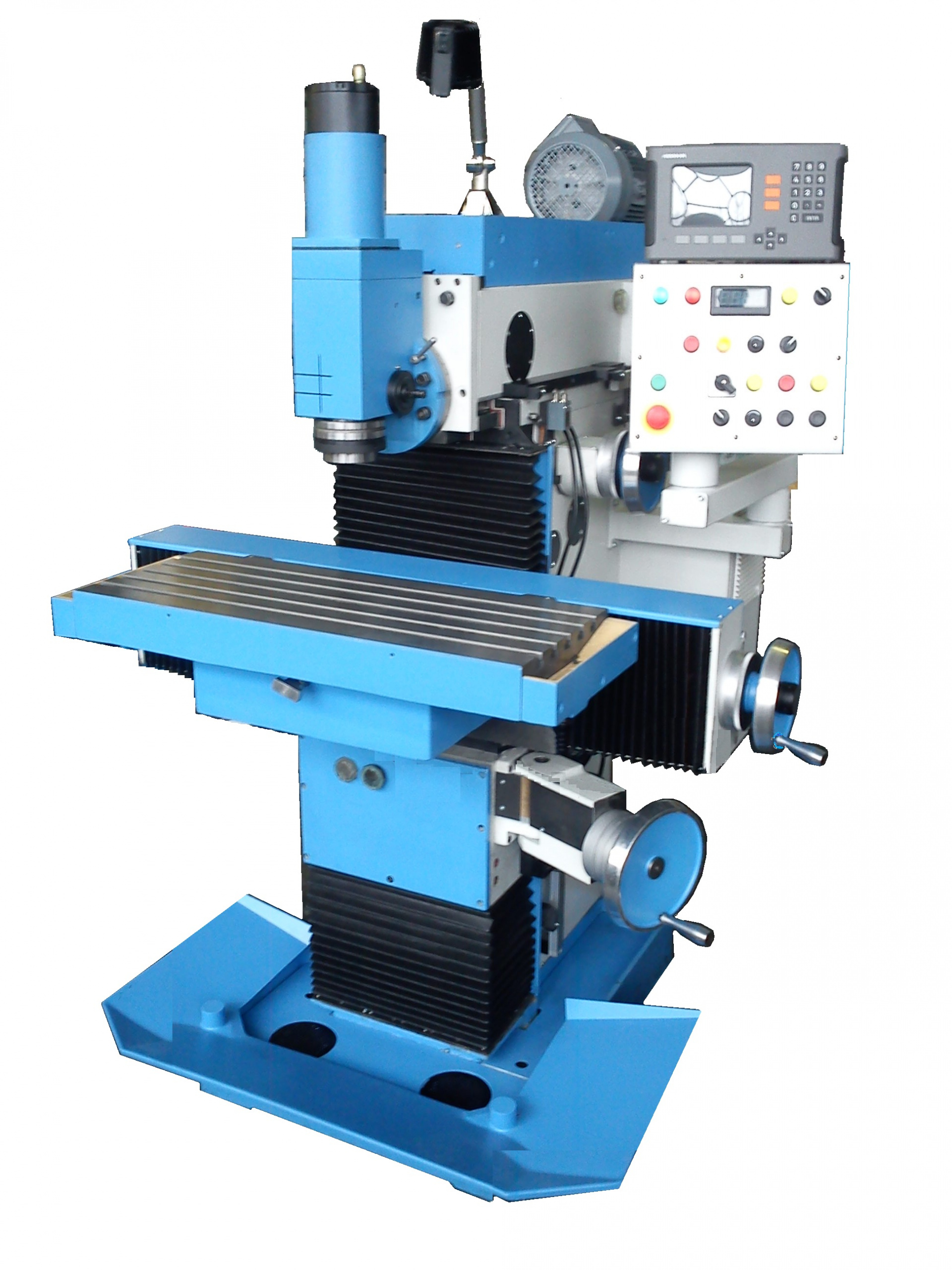

Инструментальный фрезерный станок с УЦИ 67К25МPF1 67К25МПФ1
Обновлено 03.09.2026 880246
Номинальная мощность двигателя главного привода, kW
4
Крутящий момент на валу двигателя, Nm
-номинальный (при длительном режиме эксплуатации S1)
-максимальный (при повторно кратковременном режиме эксплуатации S4)
26,8
53,6
Шпиндели
максимальный крутящий момент, Nm :
- горизонтальный шпиндель
- шпиндель вертикальной фрезерной головки
193
82
Частоты вращения, min-1 :
- горизонтальный шпиндель (бесступенчатое регулирование)
- шпиндель вертикальной фрезерной головки (бесступенчатое регулирование)
70-3150
70-3150
Диапазоны частот вращения, min-1 :
- нижний диапазон
- верхний диапазон
70-500
500-3150
Концы шпинделей по DIN2080
ISO 40
Усилия затяжки инструментов, N не менее
10 000
Перемещение рабочих органов
Наибольшее продольное перемещение столов (ось X), mm
400
Наибольшее поперечное перемещение шпиндельной бабки (ось Y), mm
320
Наибольшее вертикальное перемещение столов (ось Z), mm
400
Наибольшее перемещение пиноли вертикальной фрезерной головки вдоль своей оси, mm
60
Наибольший угол поворота вертикальной фрезерной головки, град
±90
механические бесступенчатые перемещения
Скорости рабочих подач по осям Х, Y, Z mm/min
2…1200
Скорости быстрых перемещений по осям  X, Y, Z,   mm/min
2000
Наибольшие усилия подач по осям X, Y, Z,      N
6000
Наибольшая общая масса устанавливаемых на столы заготовок и станочных приспособлений, kg.:
- вертикальный стол (салазки)
- угловой горизонтальный стол
280
200
Ширина рабочей поверхности, mm
250
Параметры рабочего пространства
Расстояние от оси горизонтального шпинделя до рабочей поверхности углового горизонтального стола( при переустановке углового стола), мм
55 - 595
Расстояние от торца вертикального шпинделя до рабочей поверхности углового горизонтального стола( при переустановке углового стола), мм
10 - 485
Расстояние от зеркала стойки до оси вертикального шпинделя, мм
191 - 511
 Вертикальный стол (салазки)
Длина рабочей поверхности, mm
630
Количество/размер Т-образных пазов
3/14
Съемный угловой горизонтальный стол
320
800
Масса стола, kg
105
Система охлаждения
Объем резервуара смазочно-охлаждающей жидкости, l
16
Наибольшая подача смазочно-охлаждающей жидкости, l/min
10
Шумовая характеристика
Предельно допустимый уровень шума La на рабочем месте, dB (А)
85
Вес  и габаритные размеры станка
Масса станка стандартной поставки без принадлежностей, кг, не более
1650
Масса принадлежностей стандартной поставки, кг, не более
35
Масса транспортировочного поддона, кг, не более
150
Масса транспортировочного ящика, кг, не более
400
Габаритные размеры станка, мм, не более
длина
ширина
высота
1715
1670
1865
Комплект поставки:
1.                   Устройство цифровой индикации                                                                                                                           - 1 шт.
2.                   Угловой горизонтальный стол  (на станке)                                                                                                         - 1 шт.
3.                   Хобот  (на станке)                                                                                                                                    - 1 шт.
4.                   Подвеска                                                                                                                                                                - 1 шт.
5.                   Головка фрезерная вертикальная  (на станке)                                                                                       - 1 шт.
6.                   Шаблон                                                                                                                                             - 1 шт.
7.                   Винт для вспомогательного инструмента                                                                                                           - 6 шт.
8.                   Гайка                                                                                                                                                          - 6 шт.
9.                   Щиток                                                                                                                                                        - 1 шт.
10.                Комплект технической документации                                                                                                  - 1 компл.
11.                Виброопоры                                                                                                                               - 4 шт.
