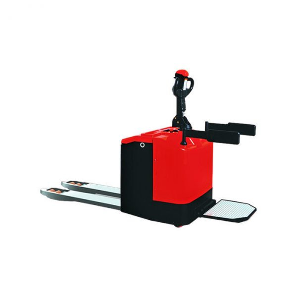

Самоходный электроштабелер HELI CBD20FB
Обновлено 02.11.2023 880255
Штабелер используется для перевозки паллет в складских комплексах с большим грузопотоком с хранением на малых и средних уровнях, в том числе для передвижения на значительные расстояния.
  • Модель: CBD20FB
  • Класс взрывозащищенности: 1 Ехde II В ТЗ Gb
  • Грузоподъемность: 2000 кг
  • Расстояние между центрами нагрузки: 600 мм
  • Максимальный преодолеваемый подъем при загрузке/выгрузке: 4 / 6 %
  • Высота подъёма: 120 мм
  • Ширина корпуса: 790 мм
  • Длина корпуса: 850 мм
  • Длина вилки: 1150 мм
  • Минимальная высота вилки: 88 мм
  • Скорость перемещения с грузом/без груза: 5 / 6 км/час
  • Емкость батареи: 24 В / 275 Ач
  • Платформа для оператора: есть
  • Внешнее зарядное устройство: есть
  • Габаритные размеры: 2000 х 790 х 1455 мм
  • Вес: 1020 кг
