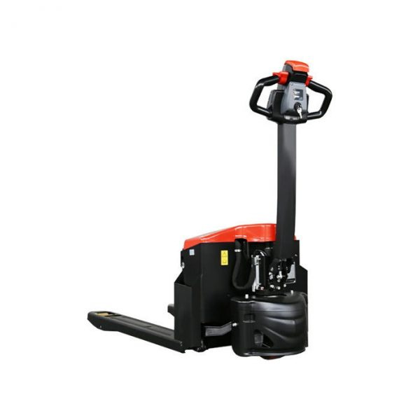

Электрическая тележка является основным транспортировщиком поддонов в магазинах и складах. Отличается максимальной простотой использования.
- Модель: EPT20-15ET2
- Тип: Электрическая
- Скорость при полной загрузке/без загрузки: 4,5 / 5 км/ч
- Скорость подъема при полной загрузке/без загрузки: 0,027 / 0,038 м/с
- Скорость спуска при полной загрузке/без загрузки: 0,059 / 0,039 м/с
- Грузоподъемность: 1500 кг
- Максимальный угол подъема при полной загрузке / без загрузки: 5 / 16 %
- Расстояние между центрами нагрузки: 600 мм
- Нагрузка на ось при полной нагрузке:
- Спереди: 567 кг
- Сзади: 1128 кг
- Нагрузка на ось без нагрузки:
- Спереди: 155 кг
- Сзади: 40 кг
- Ведущее колесо: 210 х 70 мм
- Опорное колесо: 80 х 61 мм
- Опорная колея колеса: 410 (535) мм
- Высота подъема: 115 мм
- Диапазон высоты рукоятки-рычага в рабочем положении: 750 - 1170 мм
- Высота вилки после опускания: 80 мм
- Расстояние до земли в центре колесной базы: 30 мм
- Ширина канала для укладки под прямым углом: 2280 мм
- Размер лотка: 1000 х 1200 мм
- Наружная ширина вилки: 560 / 685 мм
- Длина вертикальной поверхности вилки: 488 мм
- Размер вилки: 50 х 150 х 1150 мм
- Шум: 74 Дб
- Тип рулевого управления: Автоматическое
- Мощность приводного двигателя: 0,75 кВт
- Мощность подъемного двигателя: 0,84 кВт
- Напряжение батареи: 24 В / 65 Ач
- Вес батареи: 14,15 х 2 кг
- Габаритные размеры: 1638 х 560 х 1300 мм
- Вес: 180 кг
