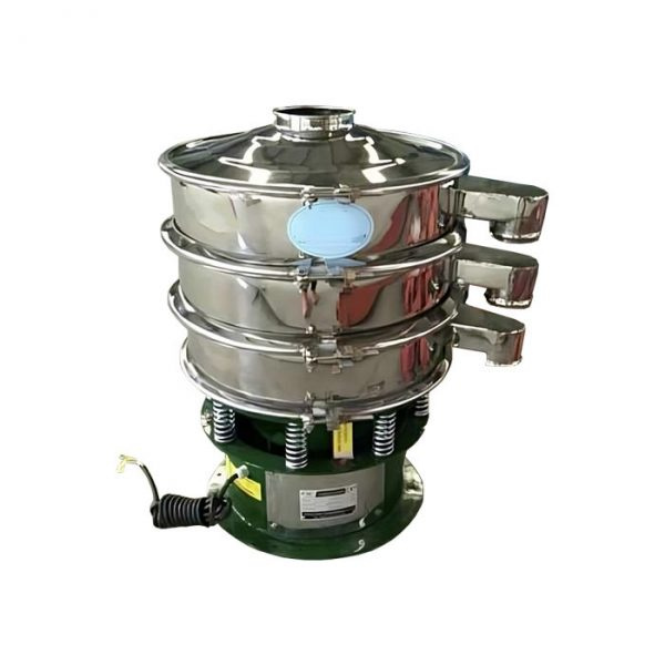

Вибросито DH-600-2S - это устройство, которое используется для сортировки и разделения материалов на основе их размера. Оно оснащено вибрационными элементами, которые создают вибрацию и позволяют материалам перемещаться и разделяться на разные фракции.
  • Модель: DH-600-2S
  • Диаметр сита: 600 мм
  • Количество сит: 2 шт
  • Количество разгрузочных отверстий: 3 шт
  • Диаметр загрузочного отверстия: 150 мм
  • Размеры отверстий сит: Согласно индивидуальному заказу покупателя
  • Тип двигателя: Вибрационный, вертикальный, безмасляный
  • Мощность двигателя: 0,25 кВт
  • Скорость вращения двигателя: 1500 об/мин
  • Материал деталей, контактирующих с продукцией: Нержавеющая сталь 304
  • Материал основания: Углеродистая сталь
  • Питание: 380 В / 50 Гц
  • Габаритные размеры: 740 х 720 х 1080 мм
  • Вес: 141 кг
