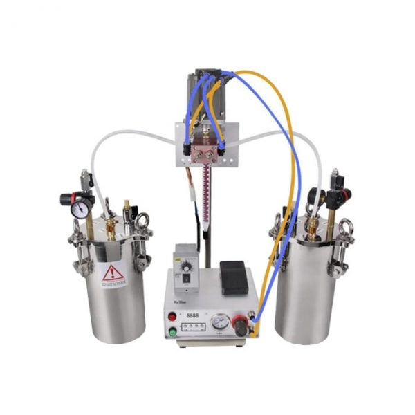

Автоматический дозатор со смесителем и емкостями MY-9000
Обновлено 03.11.2023 880483
Дозатор MY-9000 предназначен для точного дозирования и упаковки различных продуктов в мешки, пакеты или контейнеры. Он оснащен специальным шнеком, который перемещает продукт из резервуара в упаковочный материал.
  • Модель: MY-9000
  • Тип: Двойной жидкостный клапан с электрическим перемешиванием
  • Режим дозирования: Ручной / автоматический / циклический / непрерывный
  • Пропорции продукции: 1:1, 2:1, 3:1
  • Объём ёмкостей для продукции: 20 л и 5 л
  • Рабочая скорость: < 600 об/мин
  • Давление подачи: ≤ 10 кг
  • Рабочее давление воздуха: 4 кгс/см
  • Входное давление воздуха: 0,1 - 0,8 МПа
  • Выходное давление воздуха: 0,1 - 0,8 МПа
  • Гибридный режим: Динамическое смешивание
  • Материал ёмкостей для продукции: Нержавеющая сталь 304
  • Материал дозатора: Алюминиевый сплав
  • Рабочая вязкость: 1 - 100000 cps
  • Время дозирования клея / интервал времени: 0,1 - 999 сек
  • Минимальное кол-во дозирования: 0,01 мл
  • Питание: 220 В / 50 Гц
  • Габаритные размеры: 350 х 600 х 500 мм
  • Вес: 60 кг

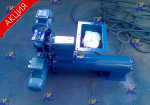

Дозатор и смеситель гранулятора

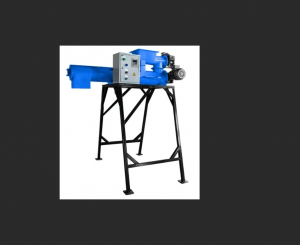

Автоматический дозатор ДФСМ
