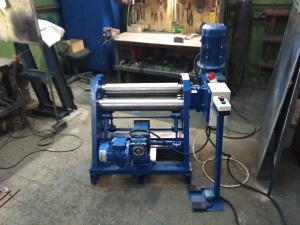

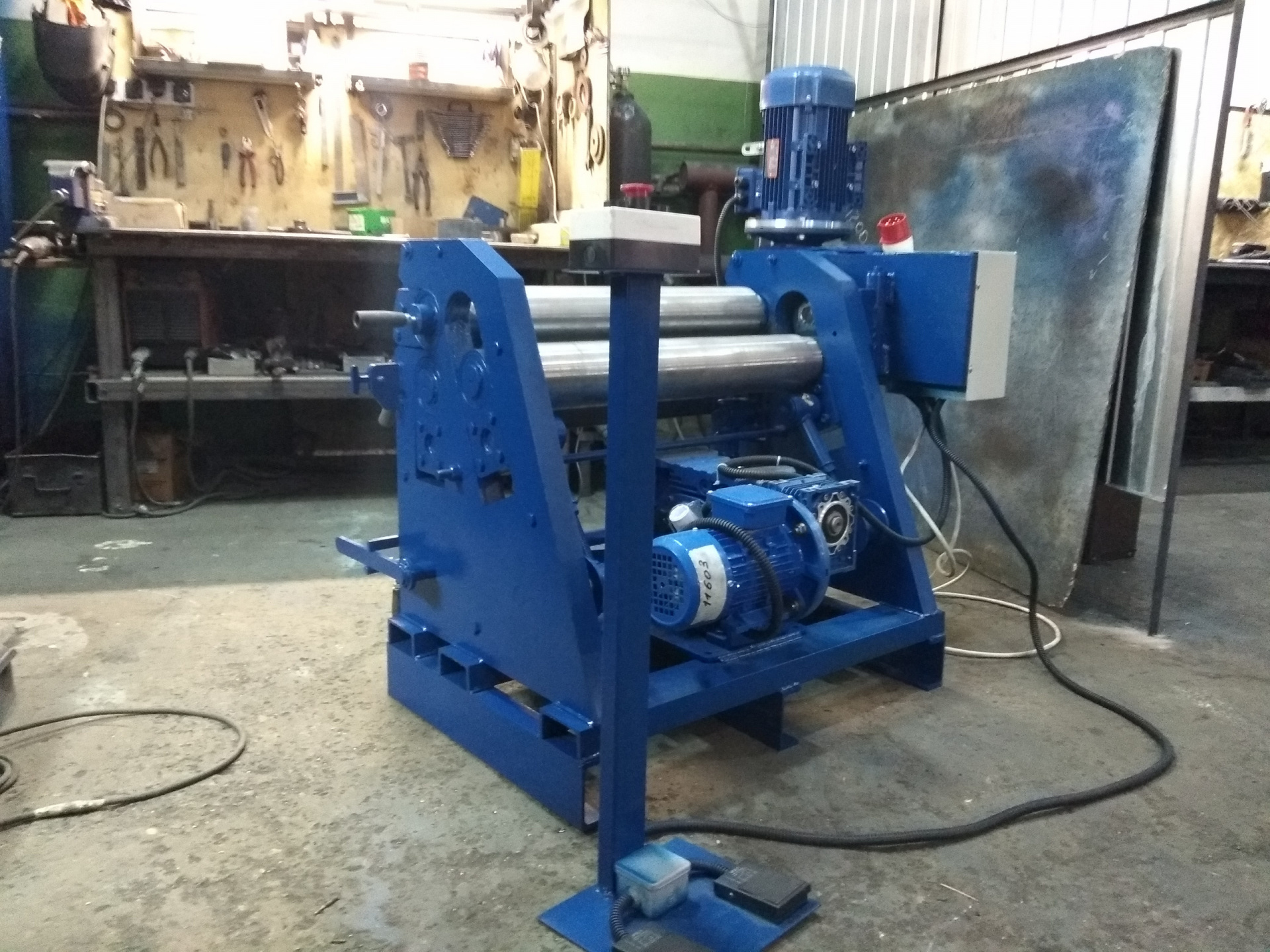

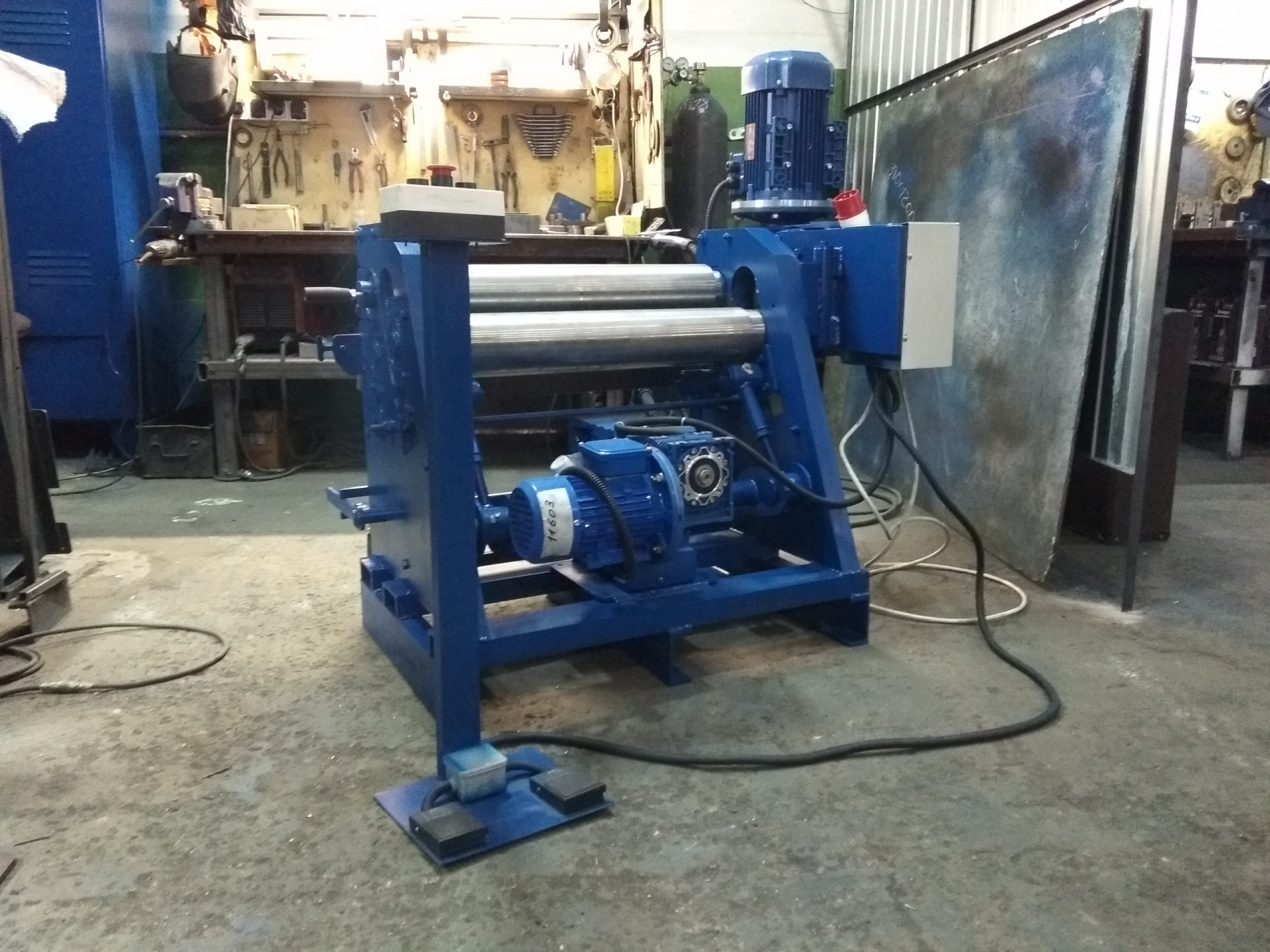

Вальцовочный трехвалковый электромеханический станок для листового металла ВМА-625х4мм
  • Электромеханические вальцы с ассиметричным расположением валов.
  • Цельнометаллические валы
  • Рабочая поверхность валов: 625 мм
  • Макс. толщина прокатываемой стали: 4 мм
  • Диаметр валов: 85x85x85 мм
  • Минимальный диаметр гибки листа: 110 мм
  • Питание 380В (с помощью частотного преобразователя возможно 220В)
  • Потребляемая мощность: 3,5 кВт
    • Все валы цельнолитые, цельнометаллические, из кругляка
    • Регулировка прижимного заднего вала: на винтах, редуктор, мотор-редуктор
    • Предусмотрено быстрое изъятие верхнего вала для выгрузки заготовки;
    • Валы имеют центральное утолщение для компенсации их прогиба;
    • Вращение верхнего и нижнего валов посредством комбинированной шестерёнчатой передачи и червячного мотор-редуктора.
    • Регулировка заднего (бокового вала) на базе червячного редуктора с возможностью установки электродвигателя.
    • Асимметричная и симметричная конструкция станка
    • Дополнительные опции: упор для прокатывания конусов, закалка валов, моторизированный верхний вал, частотный преобразователь на 220В (Позволяет управлять скоростью вращения валов)
