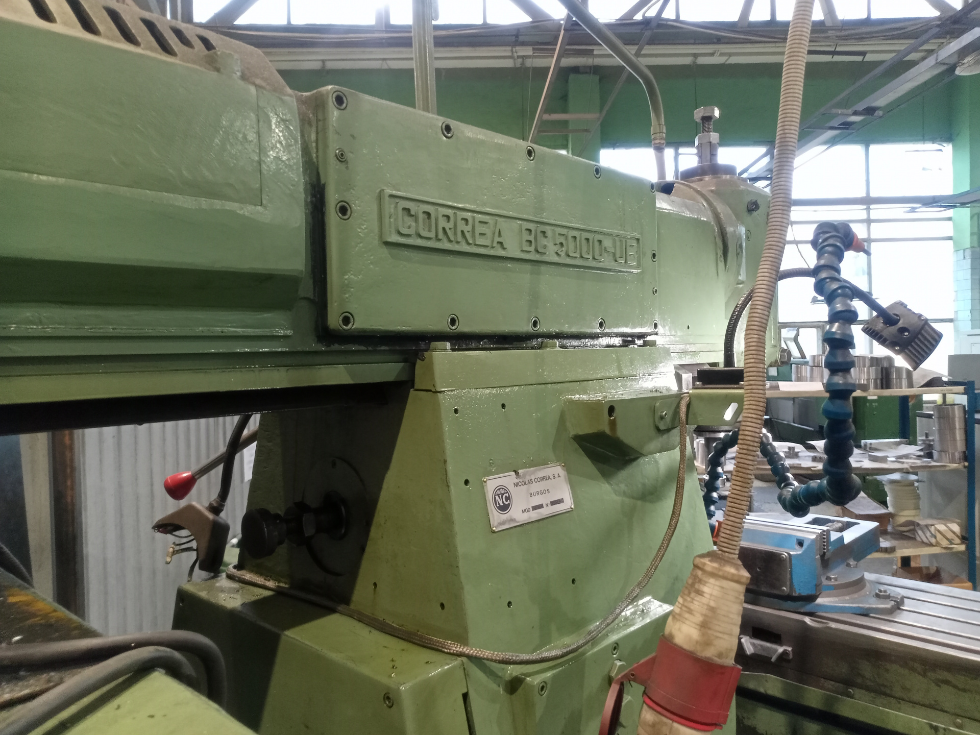

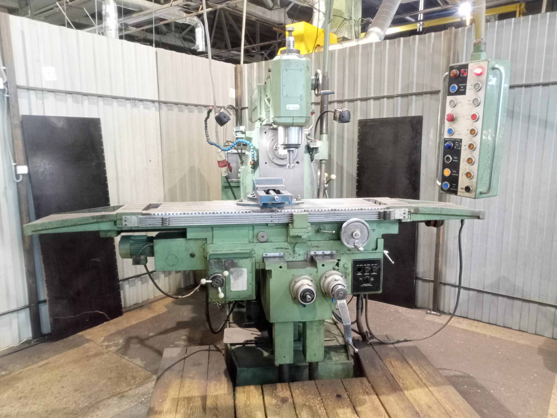

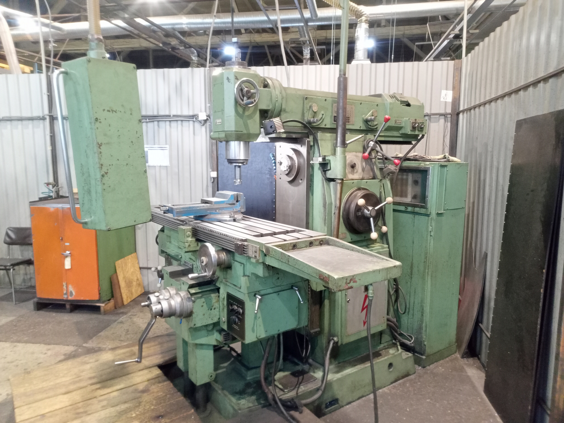

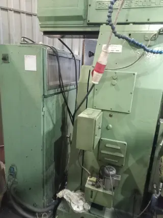

Универсальный фрезерный станок CORREA BC5000-UE консольной конструкции, предназначенный для фрезерования как при помощи горизонтального шпинделя, как например цилиндрическими, модульными и др. фрезами, так и устанавливаемыми в шпиндель поворачивающейся на 360° вертикальной, расположенной на хоботе и способной перемещаться перпендикулярно оси хода стола головки
Большие перемещения станка увеличивают функциональные возможности станка и производить установку заготовок больших форм.
Большой стол и прочная конструкция выдерживают большие нагрузки.
Закаленные и отшлифованные направляющие для плавного хода с низким трением.
Универсальная фрезерная головка с жестким креплением обеспечивает мощную фрезеровку.
Прочный шпиндель ISO50 обеспечивает силовую обработку.
Двигатель подключен непосредственно к зубчатой передачи для обеспечение высокой мощности.
Широкие диапазоны скоростей фрезерного шпинделя для улучшенной резки различных материалов.
Размер стола: 1400х340мм.
Продольное перемещение: 1100 мм.
Поперечный ход: 300 мм.
Вертикальное перемещение: 475мм.
Вертикальная голова.
ISO50.
Мощность двигателя: 12,5 л.с.
