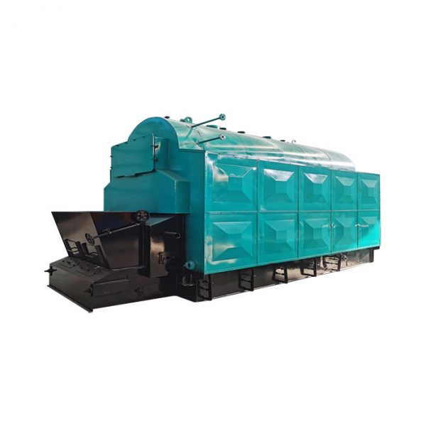

Паровой котел DZL1-1.25-T
Обновлено 18.05.2025 880585
  • Модель: DZL1-1.25-T
  • Номинальное испарение: 1 т/ч
  • Номинальная температура пара: 194 °С
  • Номинальное давление пара: 1,24 МПа
  • Температура воды: 20 °С
  • Давление воды: 1,65 МПа
  • Применимое топливо: Уголь, биомасса
  • Теплопроизводительность:
  • Уголь 4500 ккал/кг
  • Биомасса 3000 ккал/кг
  • Расход топлива:
  • Уголь 100 кг/ч
  • Биомасса 200 кг/ч
  • Температура выхлопных газов:
  • Уголь 134,2 °С
  • Биомасса 133,43 °С
  • Расчетная тепловая отдача:
  • Уголь 83,6 %
  • Биомасса 83,67 %
  • Общее энергопотребление: Около 10 кВт
  • Объем воды: 2,2 м²
  • Зона нагрева: 30,5 м³
  • Диаметр выходного отверстия для пара: 65 мм
  • Диаметр входного отверстия для воды: 32 мм
  • Диаметр предохранительного клапана: 40 мм
  • Габаритные размеры: 6000 х 2300 х 3200 мм
  • Общий вес: 14000 кг
