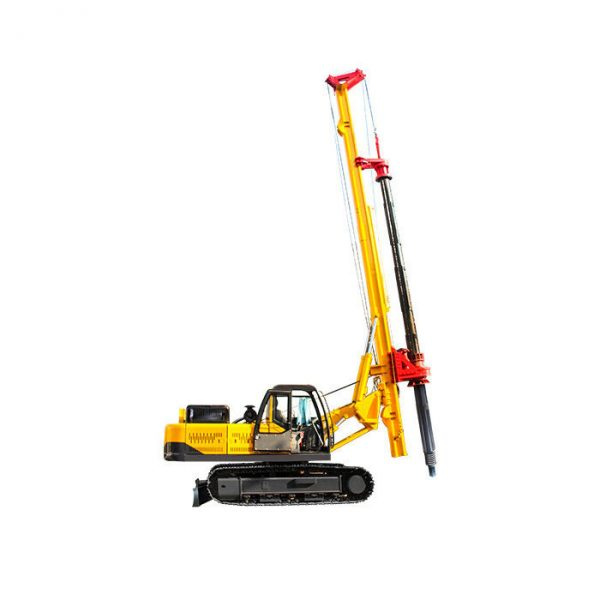

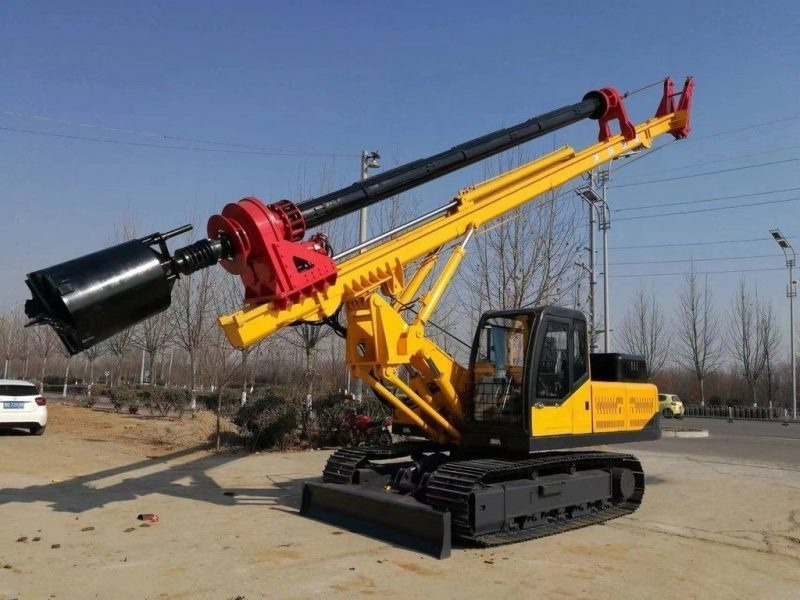

Буровая установка YDR-300 подходит для бурения при проведении разведочных работ в рудных и не рудных минералах. Она также может быть использована для колонкового бурения с армированной коронкой. Установка используется для бурения вертикальных скважин, наклонных скважин в различных породах (мягких, твердых, ломанных и т.д.) а также подходит для  бурения на воде, для разведки нефтяных и газовых месторождений и т.д.
  • Модель: YDR-300
  • Максимальный диаметр бурения: 1400 мм
  • Максимальная глубина бурения: 30 м
  • Двигатель:
  • Модель: Cummins 6BTAA5.9-C205
  • Мощность: 205 л/с
  • Максимальный крутящий момент: 870 Нм
  • Буровая установка:
  • Скорость вращения: 5 - 60 об/мин
  • Максимальный крутящий момент: 130 кНм
  • Гидравлическая система:
  • Давление: 30 МПа
  • Производительность: 126 л/мин
  • Максимальное усилие погружение инструмента: 80 кН
  • Максимальное усилие извлечение инструмента: 100 кН
  • Максимальный ход: 2800 мм
  • Главная лебедка:
  • Максимальное усилие: 18 кН
  • Скорость подъема: 68 м/мин
  • Вспомогательная лебедка:
  • Максимальное усилие: 45 кН
  • Скорость подъема: 75 м/мин
  • Наклон мачты:
  • Боковой: ± 5°
  • Вперед/назад: 8°/90°
  • Максимальная скорость: 3 км/ч
  • Максимальный угол подъема: 30°
  • Ширина гусеницы: 600 мм
  • Габаритные размеры в транспортном положении: 10,8 х 3 х 3.65 м
  • Вес: 28 т
