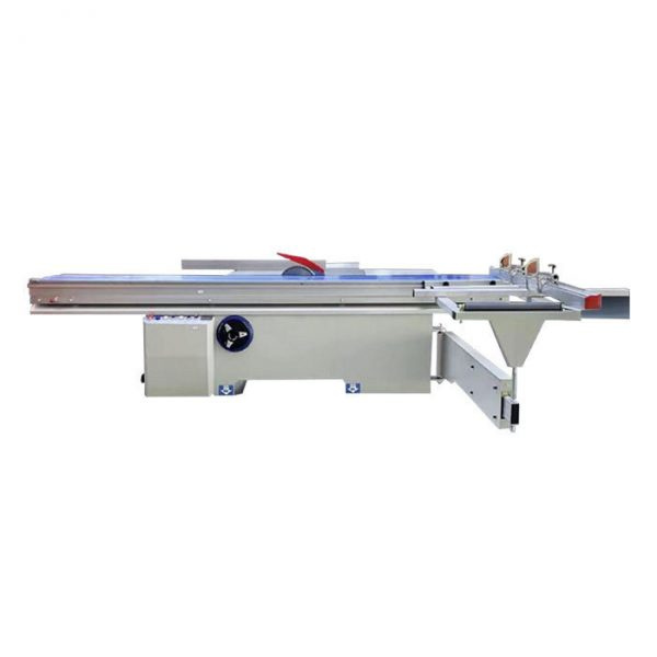

Форматно-раскроечный станок MJ6132TD
Обновлено 03.11.2023 880637

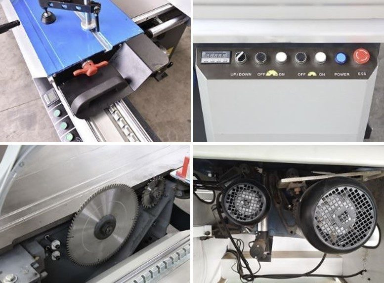

Предназначен для продольного, поперечного и углового раскроя плитных материалов (МДФ, ДСП, ДВП и клееных щитов), облицованных и ламинированных, а также заготовок из массивной древесины, с предварительной подрезкой нижней кромки для исключения сколов.
  • Модель: MJ6132TD
  • Длина подвижного стола: 3200 мм
  • Ширина подвижного стола: 375 мм
  • Угол наклона пилы: до 45°
  • Наибольший диаметр пилы: 400 мм
  • Диаметр шпинделя пилы: 30 мм
  • Глубина пропила: 90 мм
  • Скорость вращения: до 6000 об/мин
  • Диаметр подрезного диска: 120 мм
  • Диаметр шпинделя подрезного диска: 20 мм
  • Скорость вращения подрезного диска: до 8000 об/мин
  • Мощность: 5 кВт
  • Напряжение: 380 В
  • Габаритные размеры: 3250 х 3450 х 900 мм
  • Вес: 900 кг
