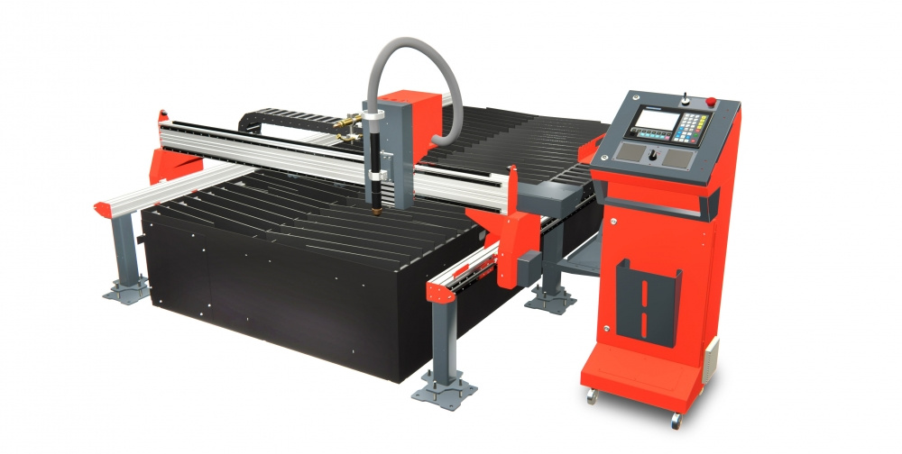

Станок для термической резки металла Giperplasma Lite - инновационное решение, собранное в рамках программы Импортозамещения промышленного оборудования, способный составить конкуренцию любым иностранным аналогам. Станки GiperРlasma предназначены для резки листового проката. Исполнение и технологические решения позволяют обеспечивать стабильную работу машины термической резки при самой интенсивной эксплуатации в жестких производственных условиях. Результат приобретения данного оборудования – получение машины, отвечающей всем современным техническим требованиям к данному типу технологического оборудования. Это позволит:
К преимуществам оборудования можно отнести:
  • возможность использования как любого источника плазменной резки, так и газовые резаки любых модификаций;
  • возможность быстрой замены плазменного резака на газовый позволяет сократить цикл производства;
  • поддержка на уровне программного обеспечения всех необходимых для полноценной работы функций оборудования;
  • возможность выполнять раскрой листового металла размера 1500х3000 и 1500х6000;
  • станок обеспечивает хорошую точность раскроя - до 0,5мм на 1 метр, за счет инновационных решений в конструкции;
  • мы обеспечим максимально быстрый запуск в работу - пуско-наладка займет очень мало времени, вместе с обучением персонала мы всегда укладываемся в сжатые сроки;
  • оборудование не требует высокой квалификации персонала;
  • наше оборудование уже успешно применяется в малом/среднем/крупном бизнесе по всей России и ближним содружественным странам.

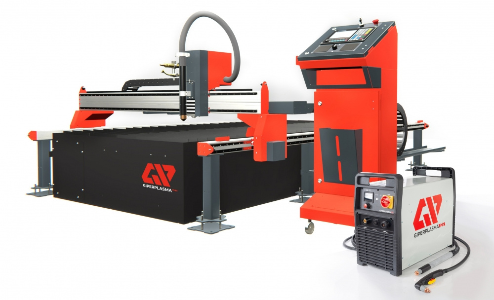

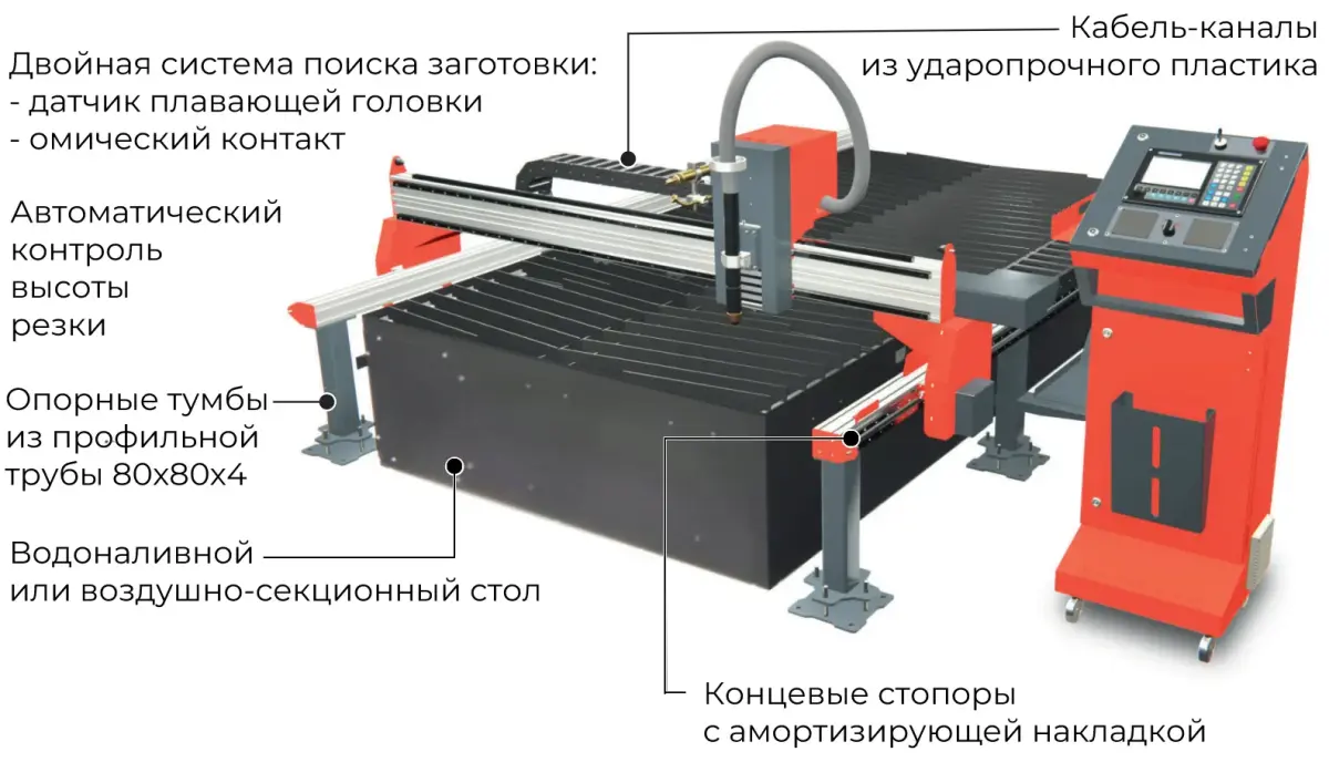

1. Варианты комплектации станка Giperplasma Lite:
gp_lite1.svg
Станина
  • Конструкция из стальных труб сечением 80 х 80 х 4 мм
  • Максимальная толщина раскраиваемого металла 100 мм
  • Конструкция станка жёсткая, устойчива к статическим и динамическим нагрузкам.

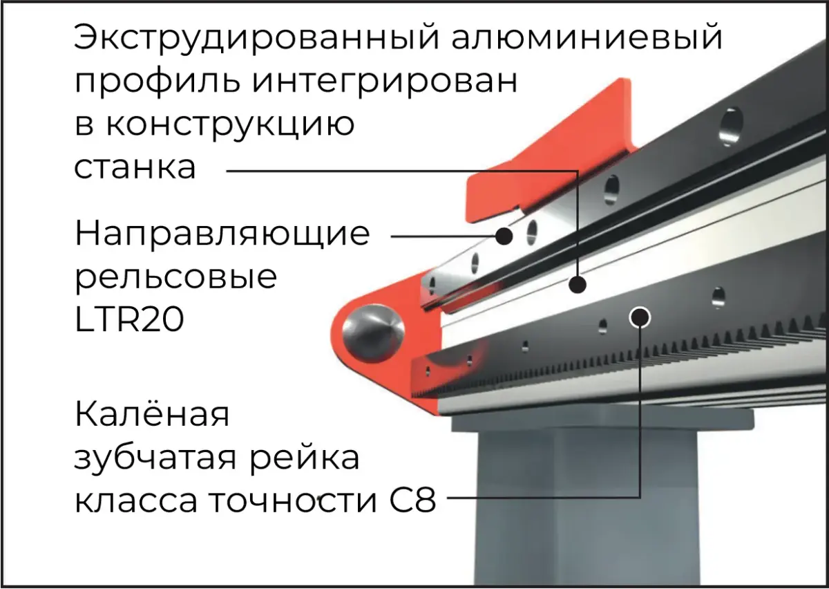

Направляющие

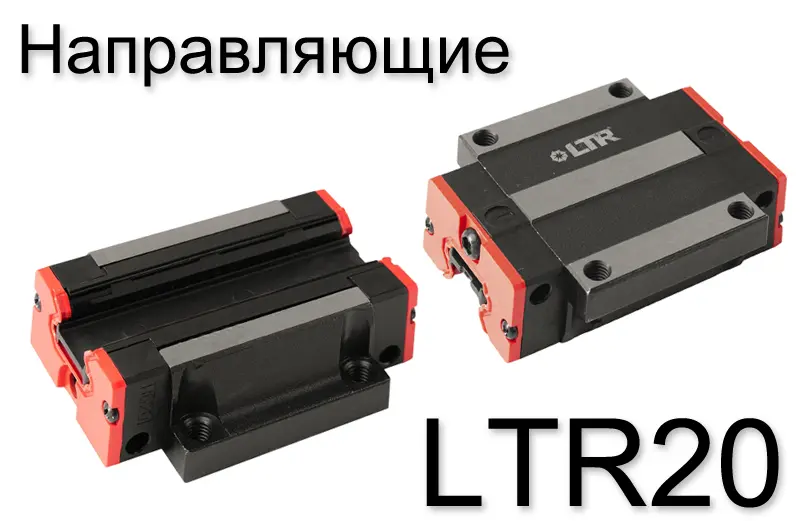

Рельсовые направляющие для перемещения по осям Х и Y - LTR20
Конструкция обеспечивает устойчивость, высокую нагрузочную способность и плавность хода
Четыре ряда шариков и их расположение относительно друг друга под углом 45° обеспечивают четырёхточечный контакт каретки по всей длине рельса. Благодаря этому каретка движется по направляющим плавно и легко, но без люфта
Высокая точность позиционирования Длительный срок службы при высокой точности перемещения
Высокоскоростное перемещение при незначительном тяговом усилии Равная грузоподъемность во всех направлениях
Легкость смазки

Прямозубые зубчатые рейки классом точности С8, Шаговые привода по координатным осям X и Y

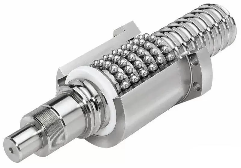

Шарико-винтовая передача

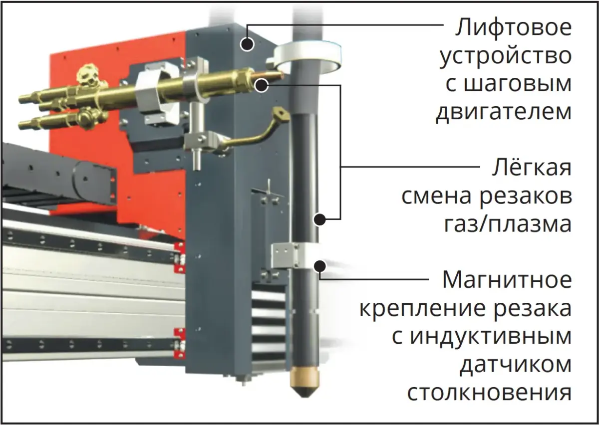

Устройство лифта резака очень надежно, привод имеет ничтожный коэффициент трения, что дает пониженный износ.
Высокая осевая жесткость, хорошие динамические показатели при малой мощности и крутящем моменте привода обеспечивают быстрое перемещение с сохранением высокой точности.

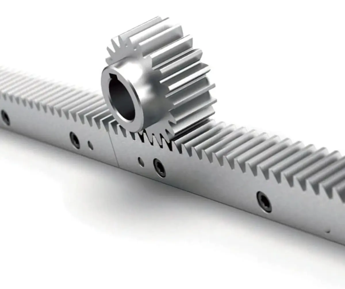

Прямозубая зубчатая реечная пара
Надежность, точность позиционирования до 0,08мм на 1 метр, класс точности С8
Высокая плавность зацепления и перемещения

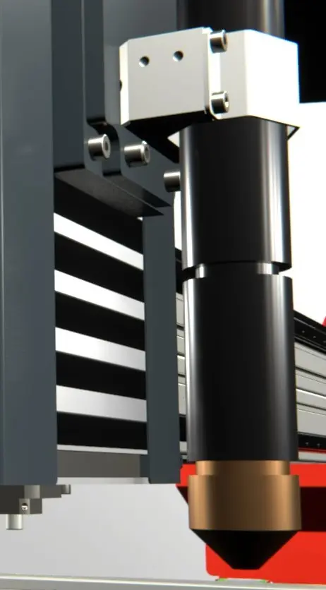

Система лифтового устройства
Во всех станках плазменной и газоплазменной резки для перемещения плазмотрона используется лифтовое устройство собственного производства
Механизм лифта полностью закрыт со всех сторон, что исключает попадание мусора, шлака и пыли внутрь.
На станках Giperplasma Lite установлена система защиты плазмотрона от столкновения собственной разработки - магнитное крепление с позиционирующими шпонками и концевым выключателем. При столкновении плазмотрона с препятствием срабатывает защита. После устранения причины остановки можно продолжить работу в штатном режиме.
Концевые выключатели обеспечивают безопасность работы станка, без повреждения расходных частей.
Каретка портала оснащена лазерным указателем, который помогает точно позиционировать резак и ускоряет процесс работы.

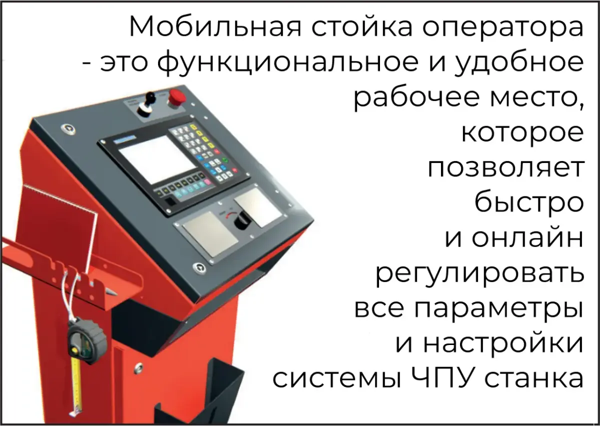

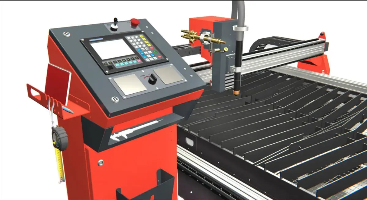

2. Стойка оператора ЧПУ
Удобная эргономичная стойка с множеством карманов для размещения инструмента.
В соств стойки ЧПУ входит промышленный монитор на 10,5" дюйма
Все параметры во время работы постоянно отображаются на панели оператора в режиме реального времени
Оператор может самостоятельно, без участия технолога сделать всю работу по заложенным ранее параметрам: разложить детали на листе, выбрать программу резки, произвести резку.

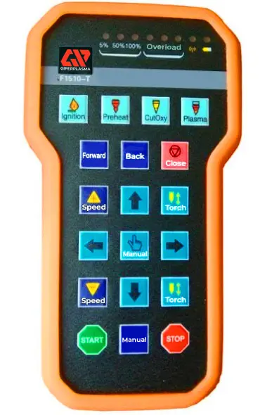

3. Пульт дистанционного управления
Пульт обладает возможностью магнитного крепления на любых металлических поверхностях.
С помощью пульта можно более точно регулировать положение резака и управлять станком на расстоянии до 40 метров:
  • управление положением резака на поле по осям X, Y
  • поднятие и опускание резака по оси Z
  • поджиг дуги
  • остановка резки
  • преднагрев для газовой резки
  • регулировка скорости перемещения резака над полем
  • запуск процесса резки

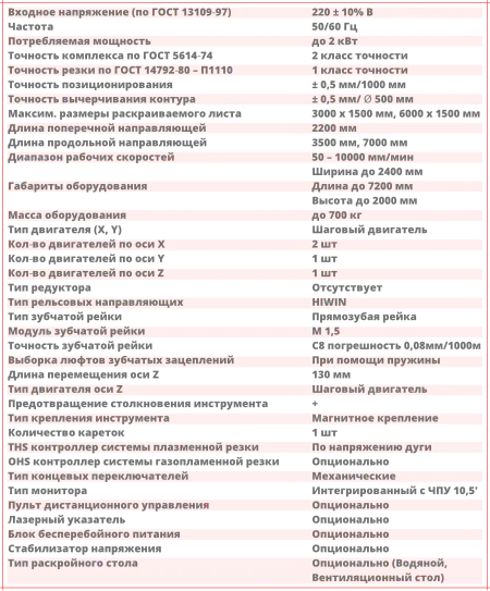

4. Технические характеристики станка Giperplasma Lite:
Поставляются опционально вместе с оборудованием / возможно дооснащение:
  • ТНС контроллер газопламенной системы
  • Пульт дистанционного управления
  • Блок бесперебойного питания
  • Стабилизатор напряжения
  • Водоналивной стол / воздушно-секционный стол

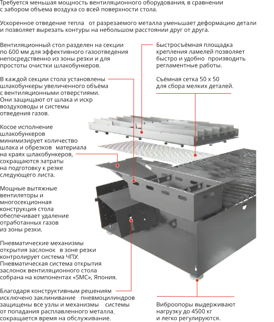

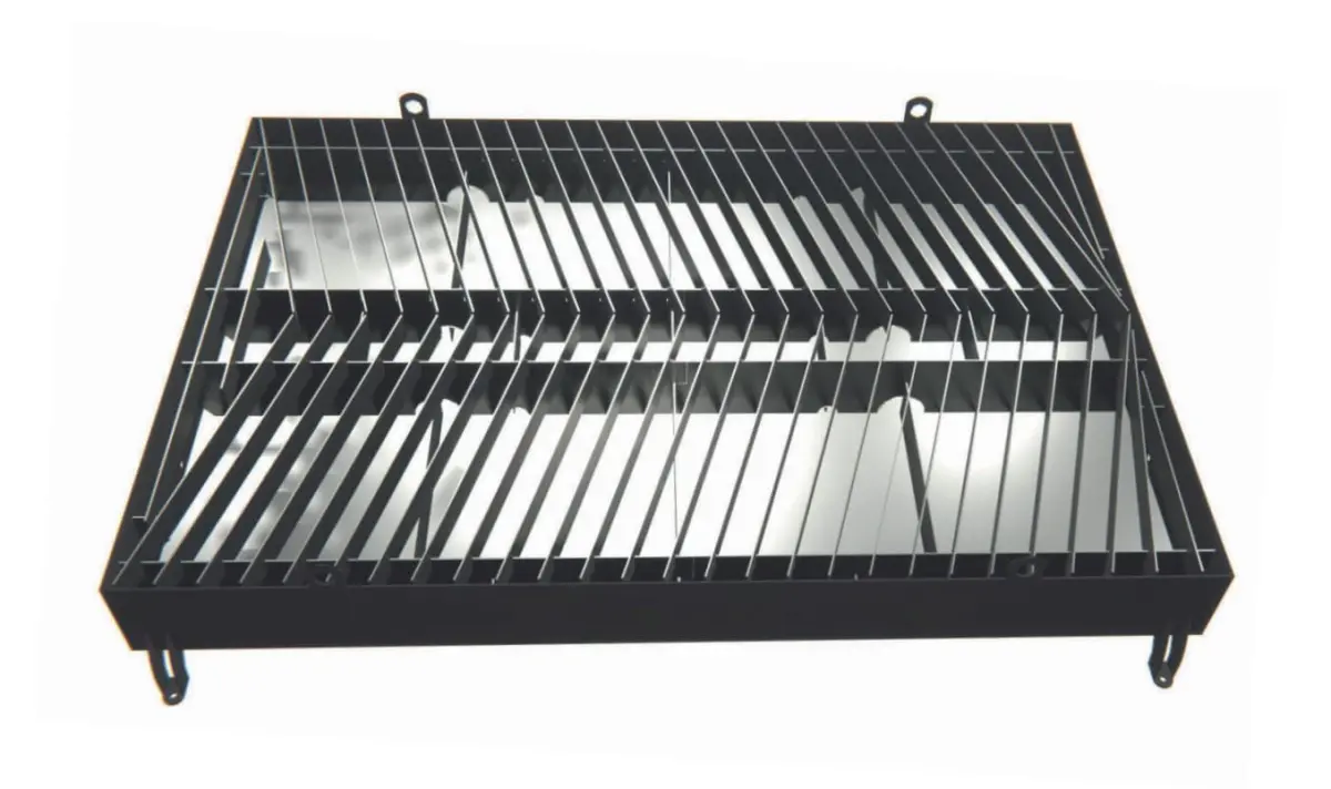

6. Воздушно-вытяжной стол
7. Водоналивной стол
Выгоды приобретения водоналивного стола:
  • Приобретение водоналивного стола позволяет сэкономить средства при покупке станка.
  • Водоналивной стол существенно легче, проще в изготовлении, а также дешевле при транспортировке, чем воздушно-секционный.
  • Такой стол не требует обязательной установки вытяжки, кроме случаев резки оцинкованного металла. Вода в процессе резки забирает 90-95% оксидов металлов, газов и мелких частиц.
  • Если необходимо регулярно резать оцинкованный металл на водоналивном столе, можно изготовить один или несколько мобильных вытяжных коробов консольного типа.
  • Заказчик может изготовить стол самостоятельно по нашим чертежам.
Необходимые условия при использовании водоналивного стола:
  • Обязательна температура выше 0⁰С в производственном помещении во время простоя, во избежание замерзания воды.
  • Важно! Изменяйте уровень воды в ванне при резке плазмой и газом!
