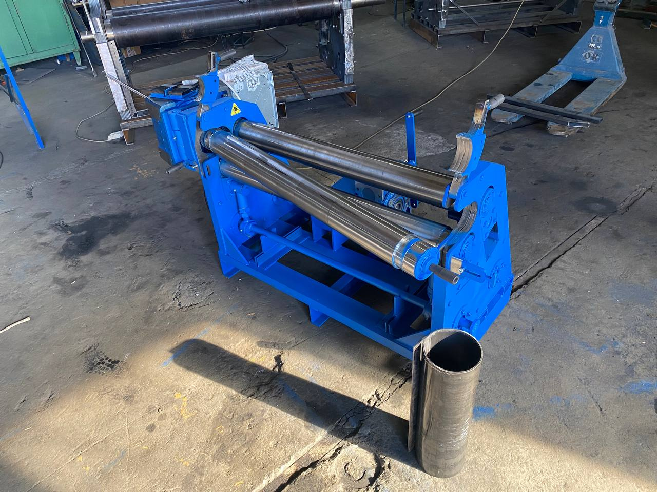

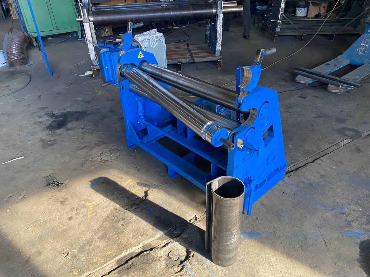

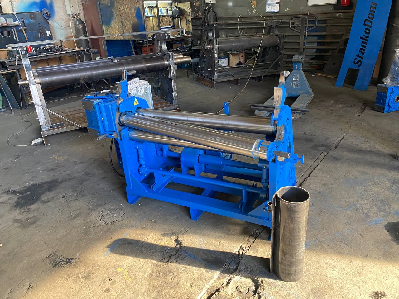

Вальцовочный электромеханический станок ВМА-1000х3мм
Обновлено 09.01.2024 880991
Вальцовочный трехвалковый электромеханический станок для листового металла ВМА-1000х3мм
  • Электромеханические вальцы с ассиметричным расположением валов.
  • Цельнометаллические валы
  • Рабочая поверхность валов: 1000 мм
  • Макс. толщина прокатываемой стали: 3 мм
  • Диаметр валов: 110x110x110 мм
  • Минимальный диаметр гибки листа: 140 мм
  • Питание 380В (с помощью частотного преобразователя возможно 220В)
    • Все валы цельнолитые, из кругляка
    • Регулировка прижимного вала: на винтах, редуктор, мотор-редуктор
    • Предусмотрено быстрое изъятие верхнего вала для выгрузки заготовки;
    • Валы имеют центральное утолщение для компенсации их прогиба;
    • Вращение верхнего и нижнего валов посредством комбинированной шестерёнчатой передачи и червячного мотор-редуктора.
    • Регулировка заднего (бокового вала) на базе червячного редуктора с возможностью установки электродвигателя.
    • Асимметричная и симметричная конструкция станка
