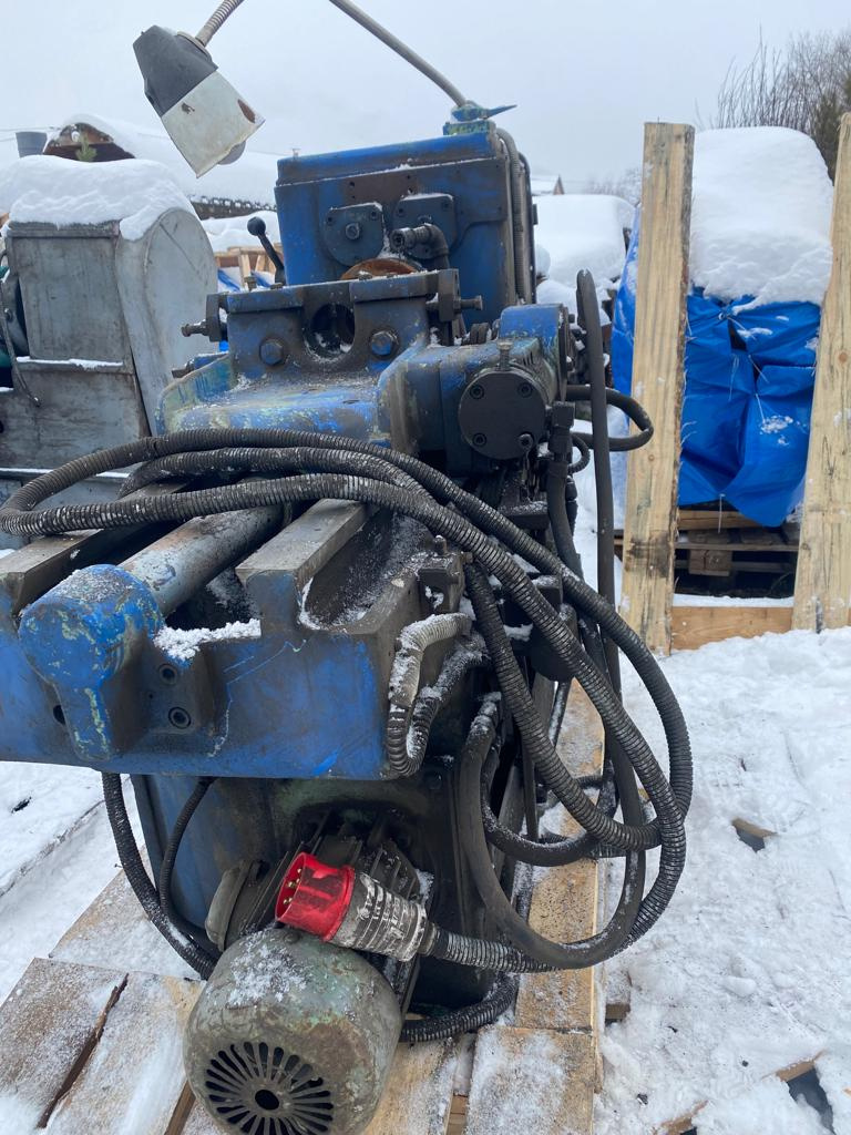

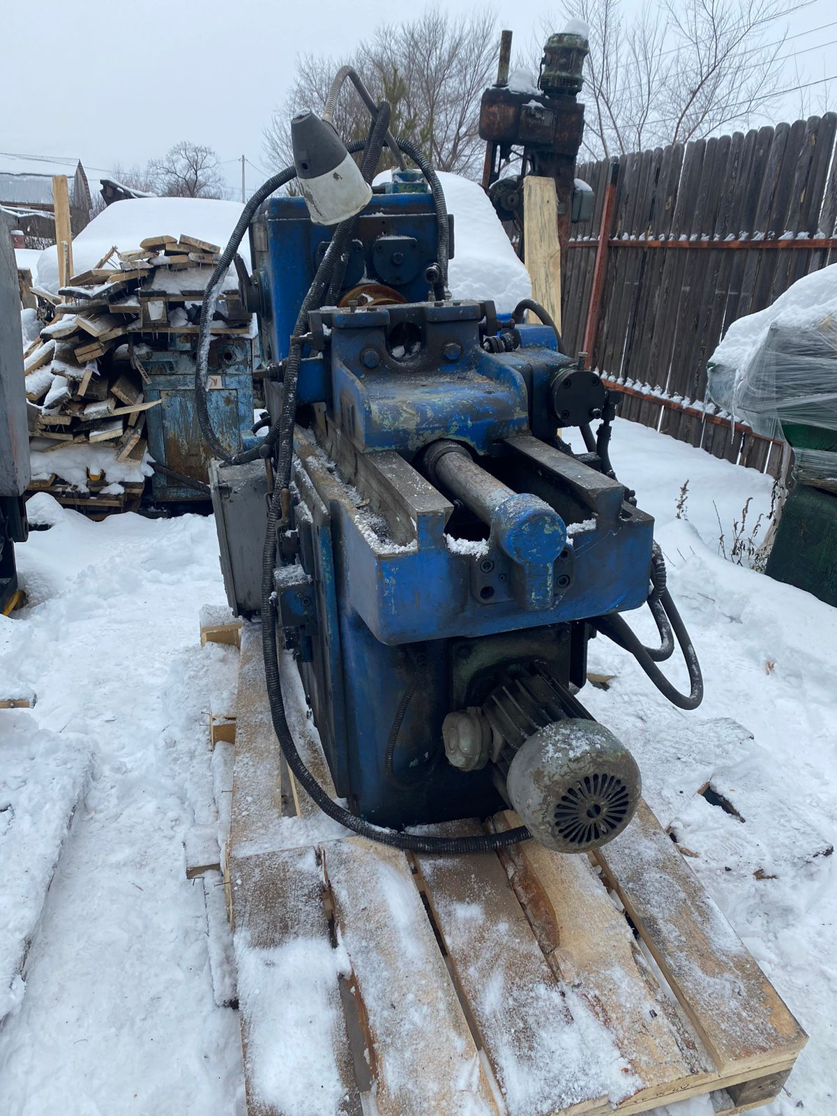

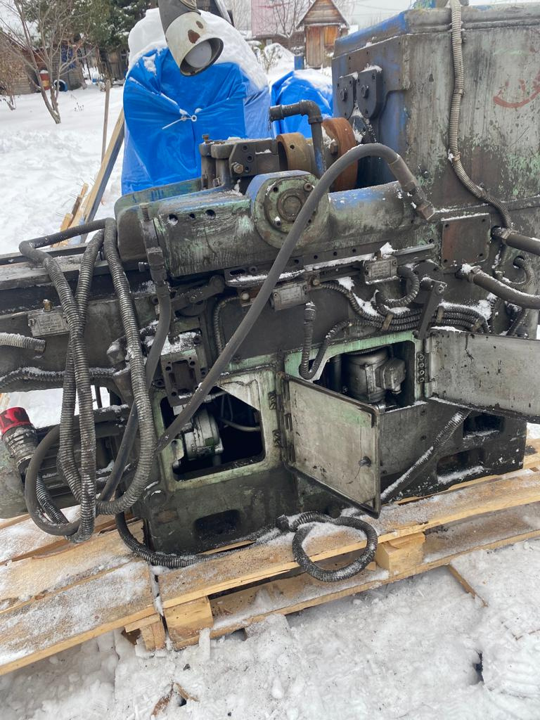

1976 г. Резьбонарезные станки
Станок полуавтомат 5Д07
Обновлено 12.10.2026 881006

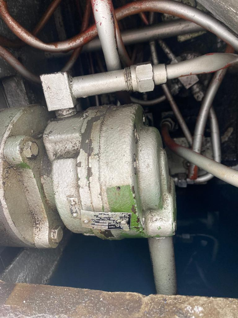

Некоторые указания по эксплуатации станкаПеред первоначальным пуском станка в насос гидропривода необходимо залить 50—100 г масла через нагнетательный штуцер, предварительно отсоединив трубу от насоса. Насос, запущенный без масла, выйдет из строя в течение нескольких секунд. Внутренняя часть масляного резервуара должна быть тщательно очищена, причем нельзя пользоваться «концами». Масло должно быть хорошо профильтровано. Через три месяца после начала эксплуатации станка масло в резервуаре должно быть заменено свежим. В дальнейшем замену масла проводить через каждые шесть месяцев при непрерывной работе станка.До начала работы нужно убедиться в нормальной работе всех механизмов станка на холостом ходу. При правильной наладке станка с доведением холостых ходов до минимума машинное время при нарезании резьбы на трубах на станке 5Д07 (гидравлический зажим изделия, нарезание короткой резьбы, раскрытие головки, отвод и разжим изделия) может быть равным на трубах с диаметром условного прохода 15 мм — 4,5 сек; 20 мм — 5 сек; 25 мм — 6 сек.При нарезании резьбы на заготовках длиной до 200—300 мм средняя производительность с учетом установки и снятия детали составляет 500—600 шт/ч.
