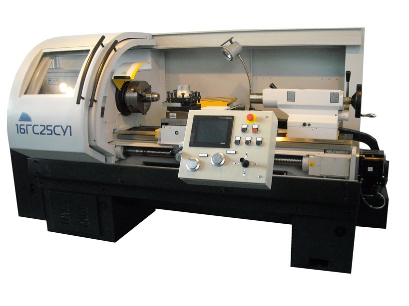

Станок токарный с ЧПУ 16ГС25ФЗ
Станок предназначен для выполнения токарных патронных и центровых работ в замкнутом полуавтоматическом цикле обработки деталей типа тел вращения со ступенчатым и криволинейным профилем (включая нарезание крепежных резьб) в различных отраслях промышленности в индивидуальном, мелкосерийном и серийном производстве с мелкими повторяющимися партиями деталей.
Для перемещения суппорта в поперечном направлении применены роликовые опоры качения (танкетки). В зависимости от выпускаемых модификаций к базовому обозначению станка добавляются следующие буквенно-цифровые индексы:
«С1»(«Siemens»), «С2»(«Fagor»), «С3» («Mitsubishi) и т.д. - системы ЧПУ;
«Г» - станок с автоматической головкой УГ8;
«Г1» - станок с автоматической головкой УГ9326;
«Г2» - станок с автоматической головкой УГ9321;
«К» - станок с односекционным электрошкафом;
«К1» - станок с односекционным электрошкафом с кондиционером;
«Т» - станок с транспортером для отвода стружки;
«М» - станок с механизированным подводом пиноли задней бабки;
«П» - станок с механизированным зажимом заготовки в патроне.
Например: 16ГС25Ф3С1ТП с системой «SIEMENS» с транспортером и механическим зажимом заготовки, РМЦ-1000мм.
Наибольший диаметр:обрабатываемой заготовки над станиной, мм
закрепленной в патроне и проходящей через отверстие в шпинделе, мм 320
Наибольший диаметр обрабатываемой заготовки над суппортом, мм, не менее 200
Наибольшая длина устанавливаемой заготовки при установке в центрах, мм, не менее 1000
Наибольшая длина обработки, мм, не менее 750
Высота центров над направляющими станины, мм 255
Показатели инструмента, устанавливаемого на станке
Наибольшая высота резца, устанавливаемого в резцедержателе, мм 25
Число позиций инструментальной головки 8
Пределы частот шпинделя, мин-1 20 – 2500
Способ регулирования частоты вращения шпинделя бабки шпиндельной бесступенчато
Мощность привода главного движения, кВт 11
Суммарная потребляемая мощность станка, кВт (наибольшая) 17
Класс точности станка по ГОСТ 8-82 П
