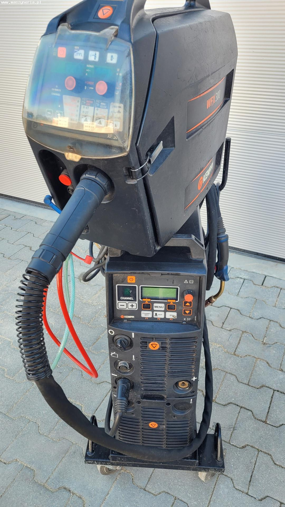

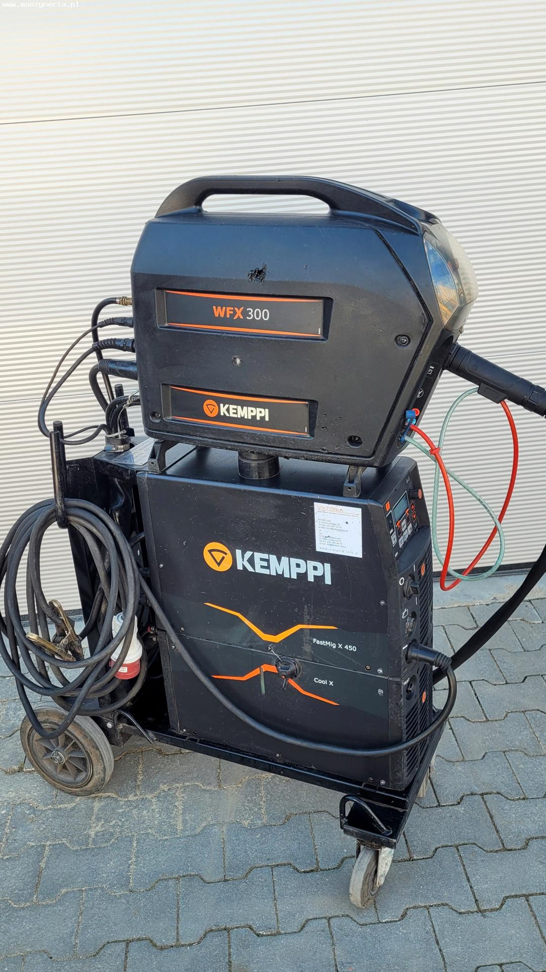

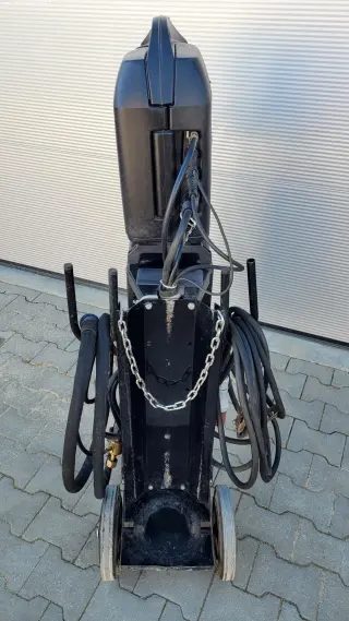

Сварочный аппарат KEMPPI FASTMIG X 450 построенный в 2017 году в Финляндии, позволяет выполнять как сложную ручную сварку, так и эффективную механизированную сварку методом MIG/MAG.
Полуавтоматический сварочный аппарат KEMPPI состоит из следующих устройств:
— сварочный источник: KEMPPI FastMig X 450
— устройство подачи проволоки: KEMPPI WFX 300
— охладитель: KEMPPI Cool X
— 4-колесная тележка: KEMPPI PM500
