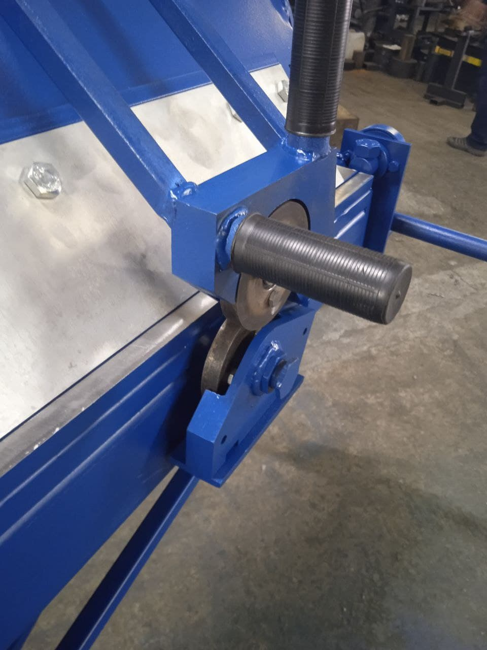

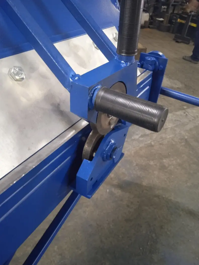

Сегментный листогиб СЛР-3000 для металла
Длина гиба: 3150 мм
Длина реза: 3000 мм
Толщина гиба: 1,0 мм
Толщина реза: 0,8 мм (при наличии компенсатора гиба)
Стандартный размер сегмента: 500х150х16 мм
Глубина подачи: без ограничения
Листогибочный станок сегментный ручной СЛР-3000
Станок производит гибку металла до 1,2 мм, резку - до 0,8 мм, гнет полку в 5 +/- 1,5 мм.
Имеет тройной запас прочности, при гибке металла не будет деформации металла по центру, что обеспечивает хороший результат выпускаемого изделия.
Стандартный размер сегмента: 500х150х16 мм, длина 1 сегмента может варьироваться от 50 до 500 мм.
Размеры (Д x Ш x В) - 3300x750x1100 мм
  Преимущества нашего листогиба:
  • прочная рамная конструкция.
  • усиленная конструкция прижима позволяет гнуть металл металл до 1,2 мм.
  • роликовый нож настраивается под любую толщину металла, ролики с двухсторонней заточкой
  • регуляторы для настройки края подгибки прижимной балки
  • регулятор высоты подъема прижимной балки и прижима
  • ножки несъемные, за счет чего конструкция станка более жесткая по сравнению с разборными листогибами.
В комплекте со станком:
  • роликовый нож
  • жидкостный угломер
Дополнительные комплектация:
  • Передние и задние упоры с линейкой,
  • Фальцезакрывающая машинка
  • Колеса для перемещения станка
Сегментированные листогибочные станки нужны для того, чтобы изготавливать фасонные элементы воздуховодов , а так же для изготовления дорожных знаков и фасадных кассет.
