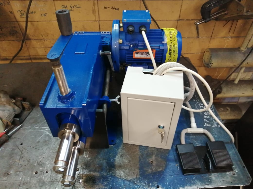

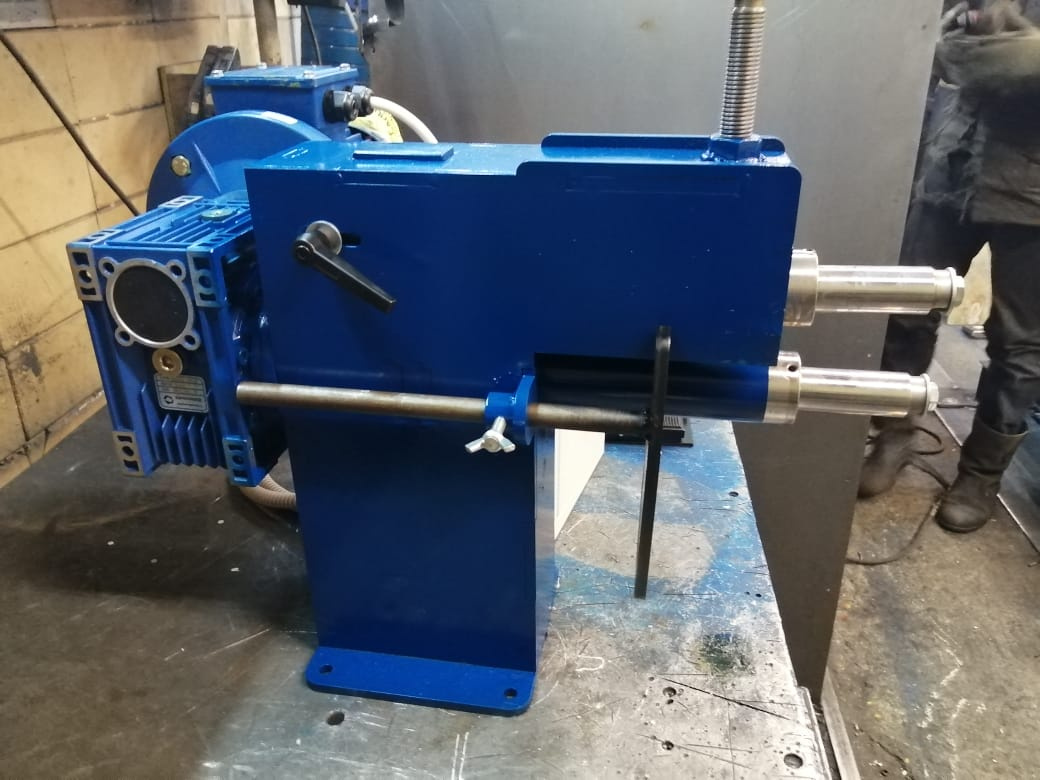

Электромеханическая зиговочная машина ИКМН 240-1.2 предназначены для нанесения зигов различной формы на обрабатываемом металле, в том числе цилиндрической формы. Ролики зиговочного станка приводятся в действие электромотором, который может выбрать сам клиент от 220 до 380 В. Применяется при изготовлении элементов вентиляции (изготовление ниппелей для круглых воздуховодов), элементов водосточных систем. Максимальная толщина металла 1.2 мм.
Особенности станка:
  1. Зиговочный станок ЗМ-ИКМН -240х1.2мм изготовлена на базе прочного чугунного корпуса, что обеспечивает его надежность;
  2. Привод осуществляется электродвигателем посредством зубчатой передачи через мотор-редуктор (220 или 380 В);
  3. В конструкции зиговочной машины ЗМ-ИКМН -240х1.2мм предусмотрены две педали для задания левого или правого направления вращения рабочих роликов;
  4. Для безопасной работы станок оснащен кнопкой экстренной остановки (выключения) станка;
  5. Валы имеют продольную подстройку для центрирования прокатных роликов;
  6. В комплект входит - 8 пар роликов.
