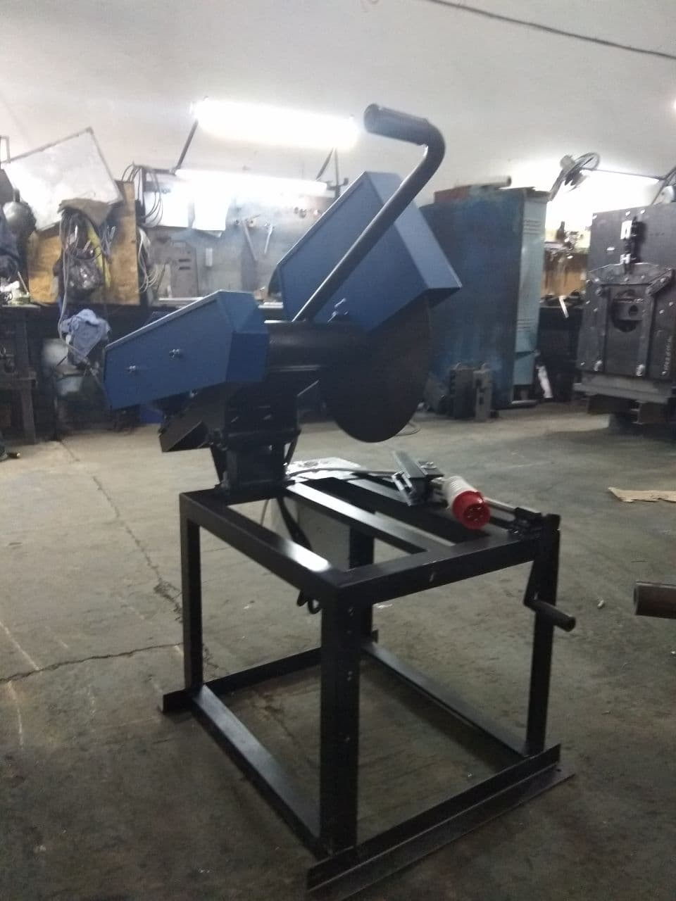

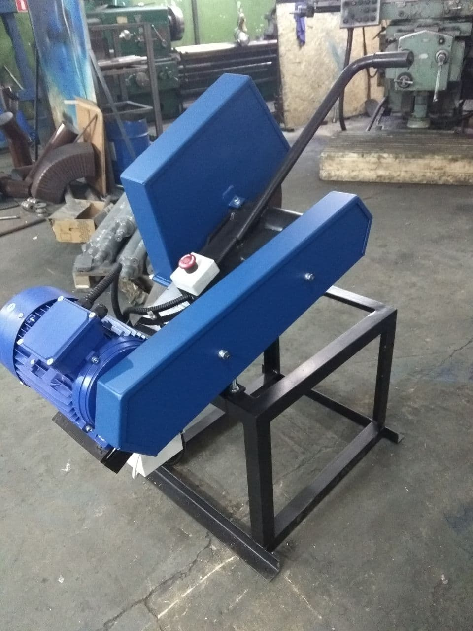

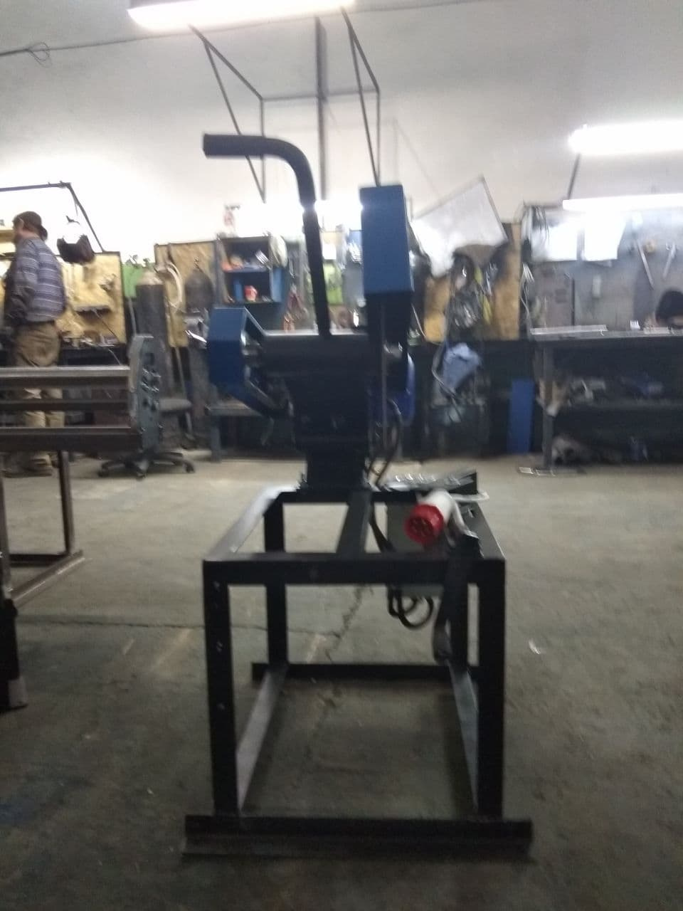

Отрезной маятниковый станок ПМ-55
Технические характеристики:
Максимальные размеры отрезаемого проката
Профиль: 120х120 мм
Квадрат: 60 мм
Уголок: 110х110 мм
Резка под углом: - 45°…+45°
Размеры абразивного круга: 400х32х(3-4) мм
Частота вращения круга: 3500 об/мин
Мощность двигателя: 5,5 кВт
Напряжение электросети: 380В
Количество ремней: 2 шт
Габариты ДШВ: 1330x600x1000 мм
Вес: 120 кг
Абразивно-отрезной маятниковый станок ПМ-55 с возможностью резки под углом предназначен для отрезки сортового проката на заготовительных участках производства металлоконструкций.
Каждая деталь станка выполнена с надлежащей точностью и прошла контроль, в сочетании с продуманной надежной конструкцией, это делает станок не заменимым, особенно для производств, предполагающих интенсивную непрерывную работу.
Особенности Отрезной маятниковой пилы ПМ-55
  • Надежная сварная станина с отверстиями для крепления к полу
  • Тисы с возможностью зажатия заготовок под нужным углом
  • Отлично сбалансированный подвижный механизм
  • Подвижные валы (оси) установлены на подшипники закрытого типа
  • Передача главного движения осуществляется посредствам пары клиновых ремней
  • Качающийся корпус станка выполнен из точносопряженных деталей, вырезанных на лазере
  • Ручка, в целях безопасности, загнута в направлении «от пильного диска»
  • Кнопка вкл/выкл установлена на ручке
  • Кнопки аварийного отключения («Грибок»)
  • Прочные защитные кожуха из гнутого листового металла толщиной 2 мм
  • Тепловое реле, защищающее двигатель от токовых перегрузок (от «сгорания»)
  • Предусмотрены исполнения станка с двигателями разной мощности
  • Возможность заказать упаковку (фанерный ящик)
  • Возможность модификации для сети 220 В
