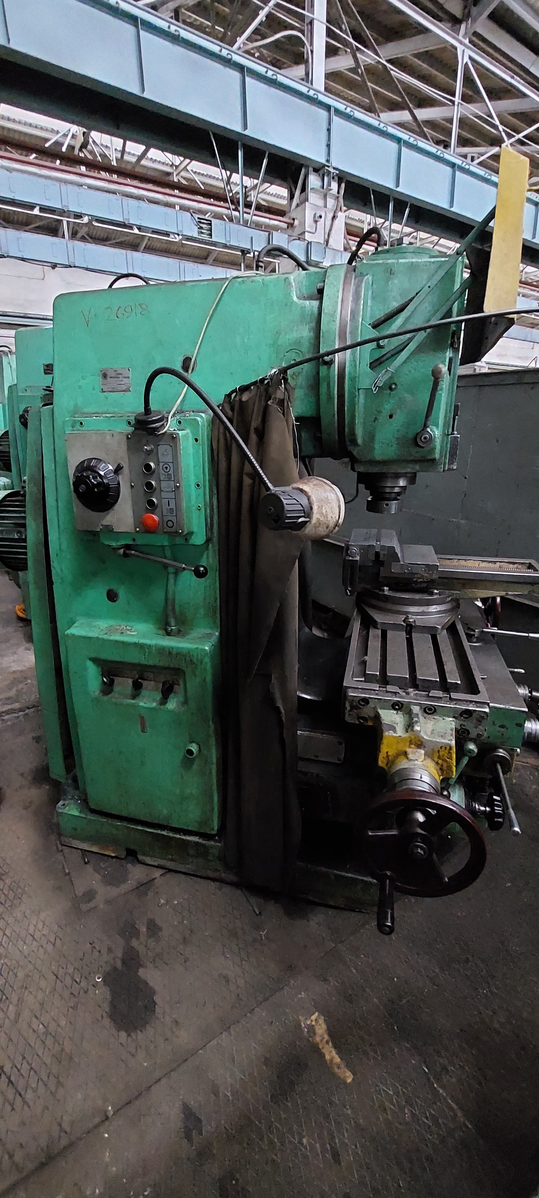

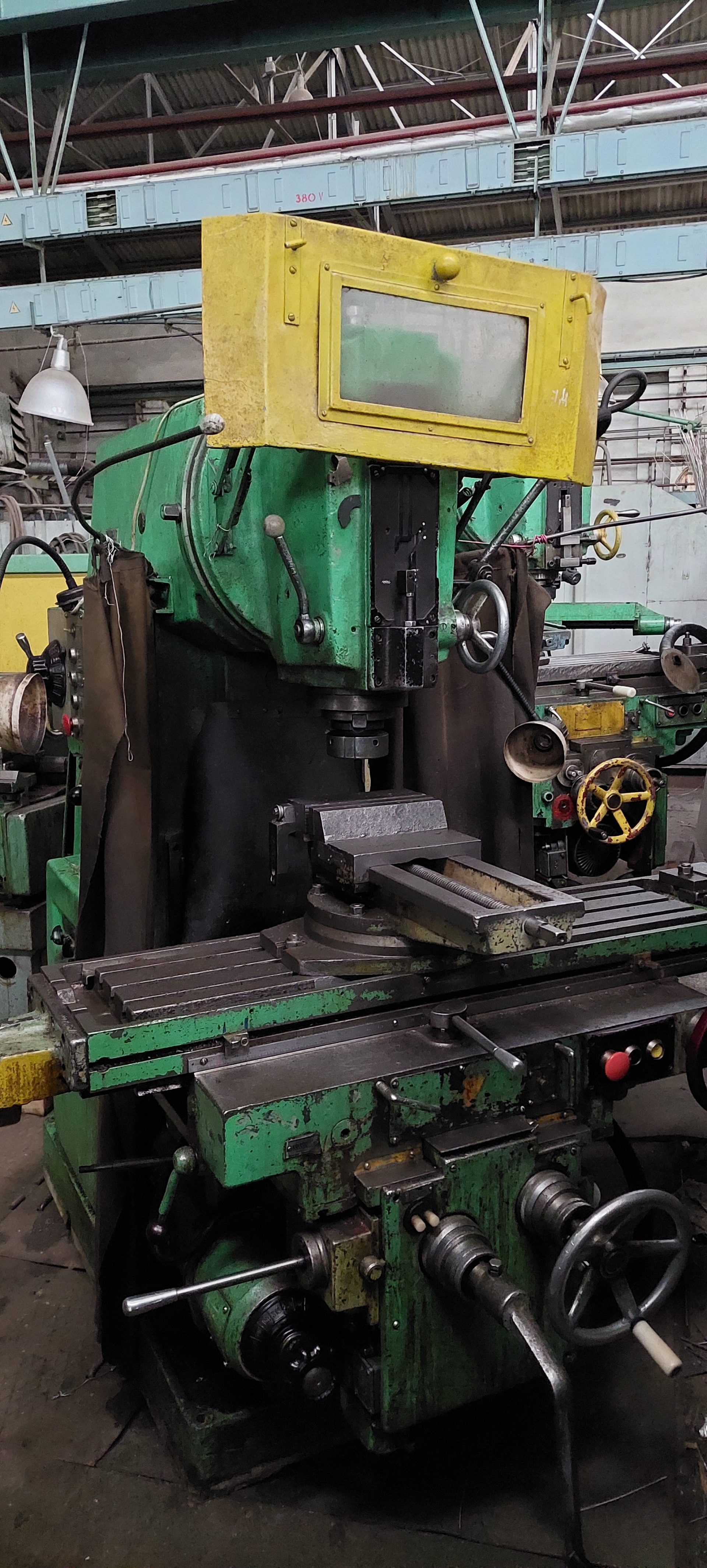

Вертикально-фрезерный станок 6Р12 , рабочий, подключен. Цена и фото по запросу.
Осуществляем продажу вертикально-фрезерного станка 6Р12.Аналогами данного станка являются фрезерные станки следующих моделей: 6Т12, 6Т12Ф20.Оборудование находится в рабочем состоянии, видео работы...
