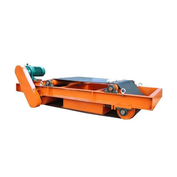

Магнитный сепаратор подвесной саморазгружающийся RCYD-10
Обновлено 13.11.2023 883683
Подвесные самоочищающиеся сепараторы на постоянных магнитах предназначены для извлечения ферромагнитных тел и частиц из потока сухого немагнитного материала, транспортируемого по конвейеру или виброжелобу.
  • Модель: RCYD-10
  • Напряженность магнитного поля: 700 Гс (70 мТс)
  • Глубина извлечения до: 280 мм
  • Извлечение: ферромагнитных материалов
  • Ширина конвейерной ленты: 1000 мм
  • Скорость подачи: до 4,5 м/с
  • Высота установки: до 280 мм
  • Материал рамы: конструкционная сталь марки Q235A
  • Толщина рамки: 3 мм
  • Мощность: 2,2 кВт
  • Напряжение: 380 В
  • Габаритные размеры: 2400 x 910 x 780 мм
  • Вес: 730 кг
