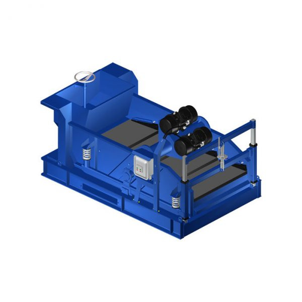

Вибросито
Вибросито линейное LS-584
Обновлено 13.11.2023 883692
Вибросито LS-584- это оборудование, которое используется для сортировки или разделения материалов на основе их размера. Оно оснащено встроенным вибрационным механизмом, который создает интенсивные вибрации, чтобы разделить материал на более крупные и более мелкие частицы.
  • Модель: LS-584
  • Базовая пропускная способность на воде: 37 л/с
  • Виброускорение (с ситовыми панелями), при вынуждающей силе мотор-вибратора 90 %: 7 G
  • Площадь панели: Плоской 0,68 м²
  • Размер ситовых панелей: 1165 х 584 х 40 мм
  • Общая площадь сеток: 2,73 м²
  • Рабочая поверхность сеток: 2,3 м²
  • Диапазон размера частиц, удаляемых из бурового раствора: 41,5 - 2000 мкм
  • Максимальная плотность обрабатываемого раствора: 2,3 г/см³
  • Угол наклона виброрамы: -1 - +5
  • Степень защиты от пыли и влаги: IP65
  • Исполнение электрооборудования: Exd llBT4
  • Система регулировки угла наклона деки: Механический домкрат
  • Тип приемного устройства: Переливной питатель
  • Способ установки подвижной рамы: 4 пружины
  • Способ крепления панелей: Легкосъемное, клиновое
  • Конструкция уплотнения ситовых панелей: Р – образный профиль (NBR)
  • Число панелей: 4 шт
  • Количество вибрационных двигателей: 2 шт
  • Вибрационное ускорение: Регулируемое, (регулировка положениями балансиров)
  • Тип колебаний: Линейный
  • Тип панели: Преднатянутый, на композитной основе
  • Напряжение: 380 В, 50 Гц
  • Габаритные размеры: 2960 х 1856 х 1522 мм
  • Вес: 1950 кг
