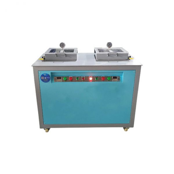

Линия для подготовки и нанесения на ткань силиконовых лейблов предназначена для создания эффектных и долговечных декоративных элементов на текстильных изделиях. С помощью этой линии можно точно регулировать нанесение силиконовых лейблов на различные виды тканей. Благодаря высокой автоматизации и применению передовых технологий, данная линия обеспечивает высокую точность и качество нанесения.
Вакуумный станок для подготовки сырья
  • Модель: ZY-S02
  • Рабочая площадь: 250 х 300 мм
  • Давление прессования: 8 т
  • Температура прессования: 0 - 300 ﹾС
  • Мощность: 6 кВт
  • Напряжение: 380 В
  • Габаритные размеры: 1800 х 1300 х 1800 мм
  • Вес: 350 кг

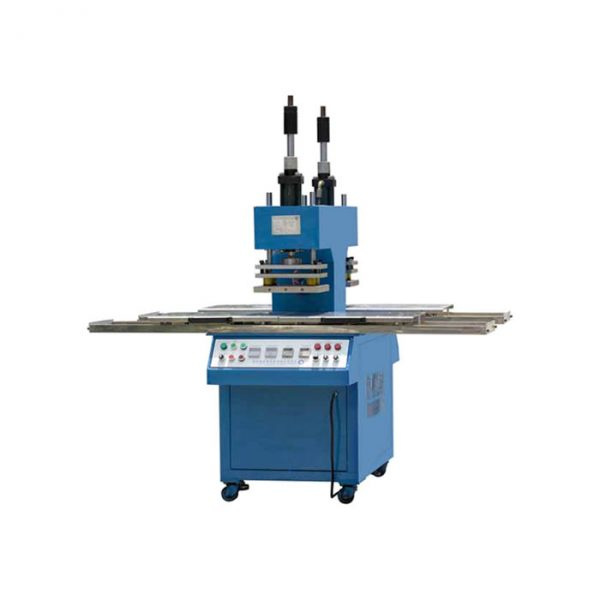

Станок для нанесения силикона на ткань
  • Модель: JY-B06
  • Количество рабочих станций: 2
  • Размер рабочего стола: 300 х 400 мм
  • Максимальное рабочее давление: 1,2 т
  • Максимальная температура: 400 °С
  • Диаметр главного цилиндра: 63 мм
  • Ход главного цилиндра: 100 - 150 мм
  • Мощность нагревательного тена: 10,8 кВт
  • Мощность двигателя: 2,2 кВт
  • Общая мощность: 13 кВт
  • Напряжение: 380 В
  • Габаритные размеры: 1600 х 1550 х 1700 мм
  • Вес: 500 кг
