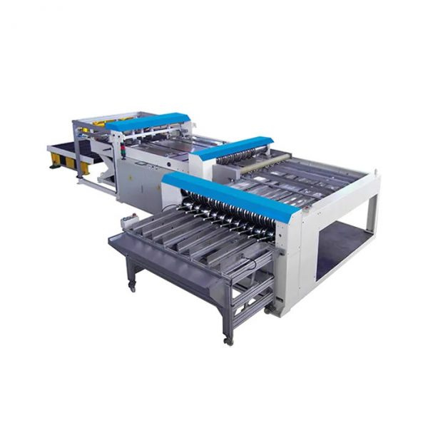

Продольно-резательный станок
  • Максимальная производительность: 30 ед/мин
  • Мощность: 8 кВт
  • Количество ножей: 15 шт
  • Максимальная толщина жести: 0,5 мм
  • Допуск на продольную резку по диагонали: ≤ 0,05 мм
  • Габаритный размер жестяной пластины: 600 х 600 мм до 1200 х 1200 мм

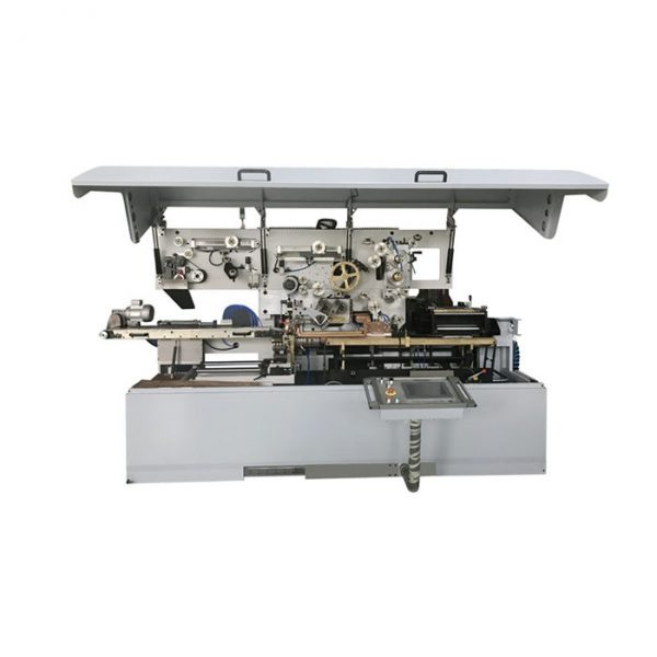

Автоматический сварочный аппарат с чиллером
  • Модель: JSFHZ-500
  • Производительность: 500 банок/мин
  • Частота сворки: 300 - 700 Гц
  • Скорость сварки: 30 - 60 м/мин
  • Диаметр банки: 52 - 99 мм
  • Высота банки: 50 - 150 мм
  • Толщина листа: 0,16 - 0,3 мм
  • Ширина шва: 0,25 - 0,4 мм

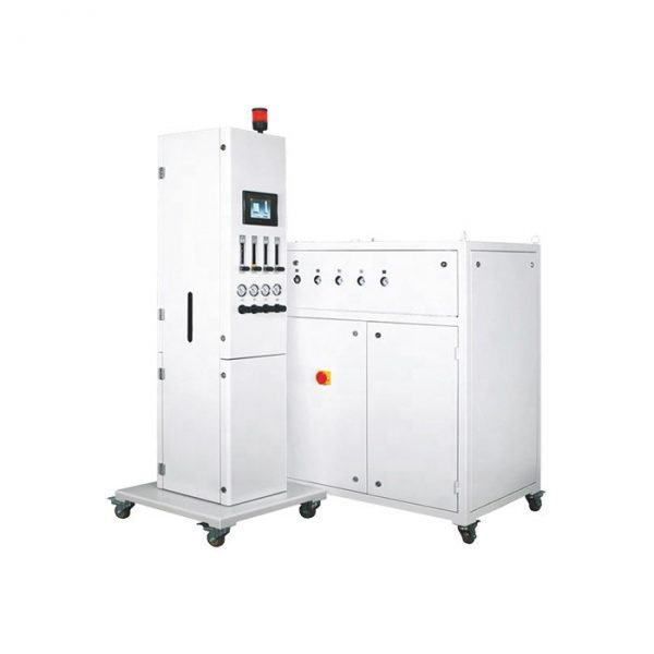

Система порошкового покрытия внутреннего сварного шва
  • Модель: JS600
  • Скорость: 10 - 60 м/мин
  • Программируемый логический контроллер: Сименс
  • Расход воздуха: 500 л
  • Давление воздуха: 6 бар
  • Напряжение: 380 В
  • Вес: 250 кг

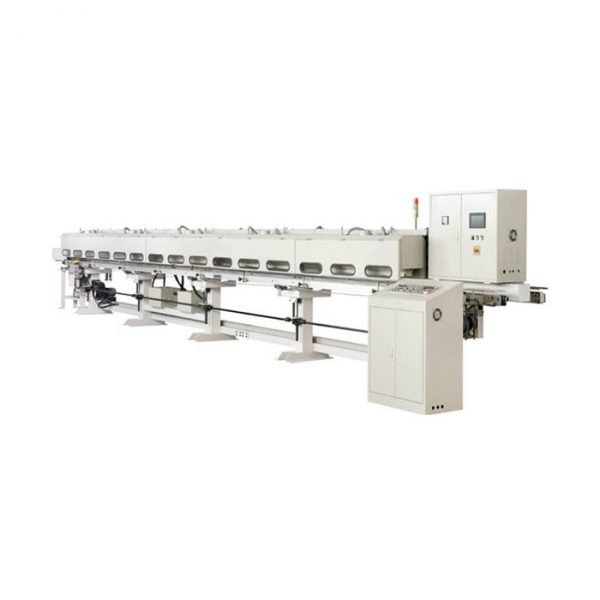

Конвейерная индукционная печь
  • Модель: JSGSHG-400
  • Скорость: 30 - 62 м/мин
  • Высота банки: 70 - 260 мм
  • Нагревательный элемент: 6 головок х 2
  • Мощность каждого элемента: 1 - 2 кВт
  • Напряжение: 380 В
  • Форма: U – образная

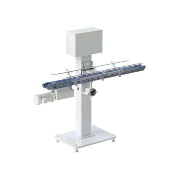

Конвейер U-образный
  • U-образный конвейер SC01: Используется для охлаждения банок и их буферизации
  • Длина общая: 50000 мм
