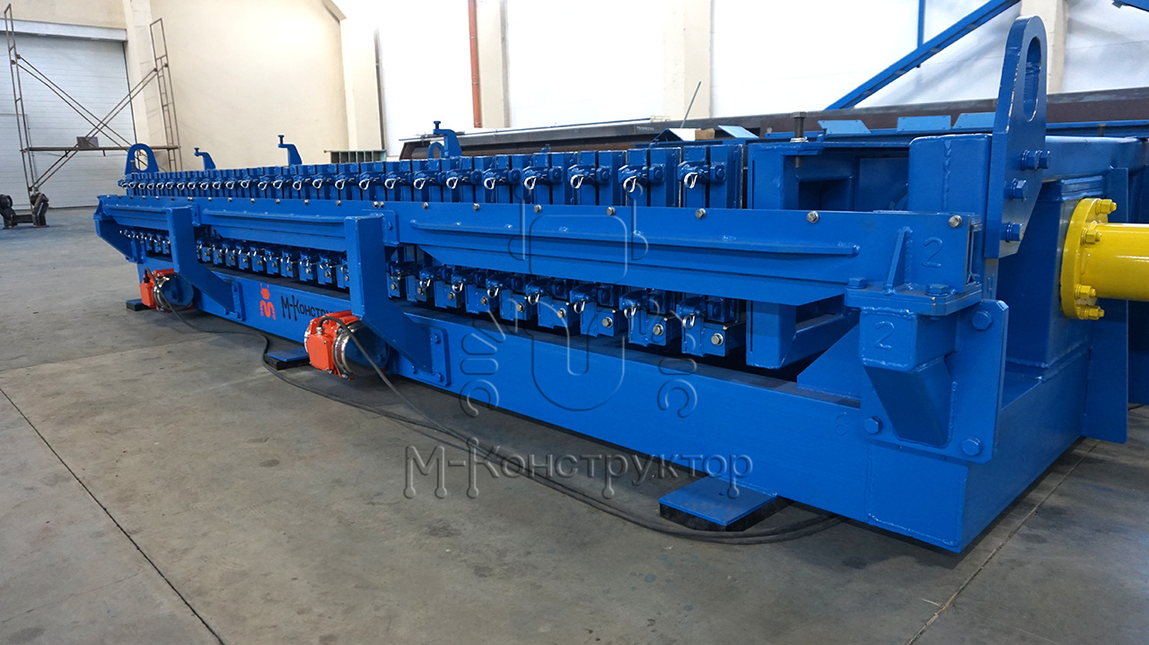

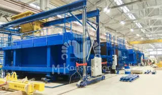

Завод «М-Конструктор» предлагает кассетные установки формования заборных плит на 5-30 посадочных мест в нескольких типоразмерах.

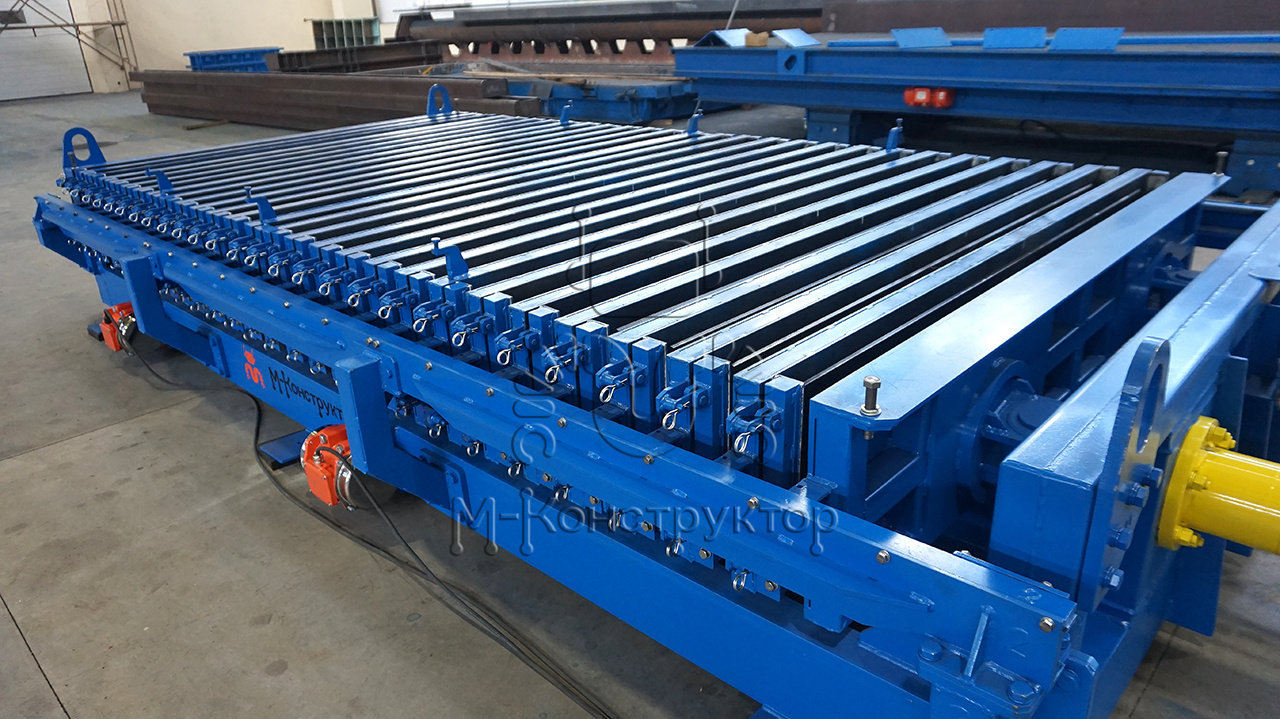

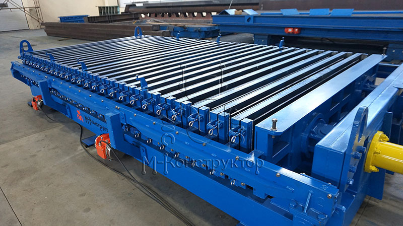

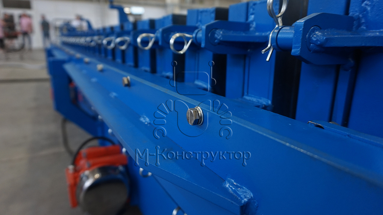

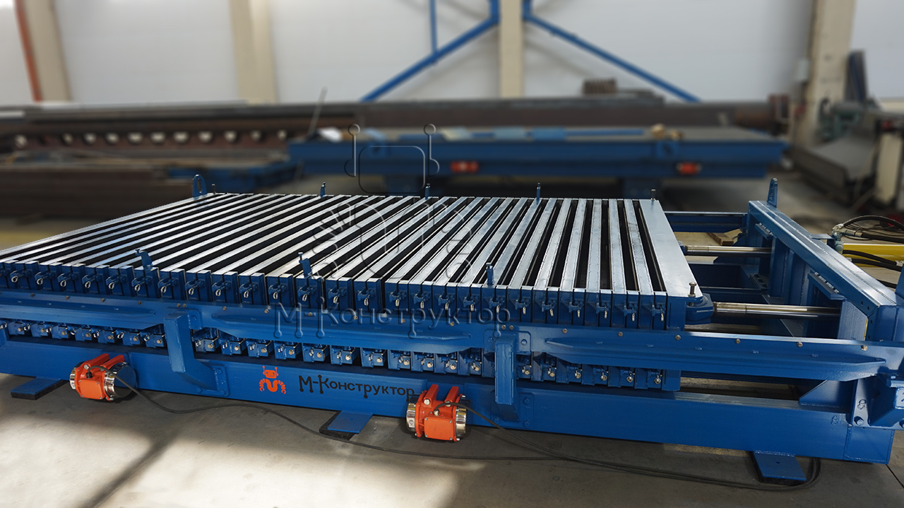

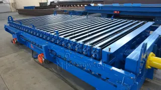

В основании кассетной установки опорная рама, на которую установлены щиты:

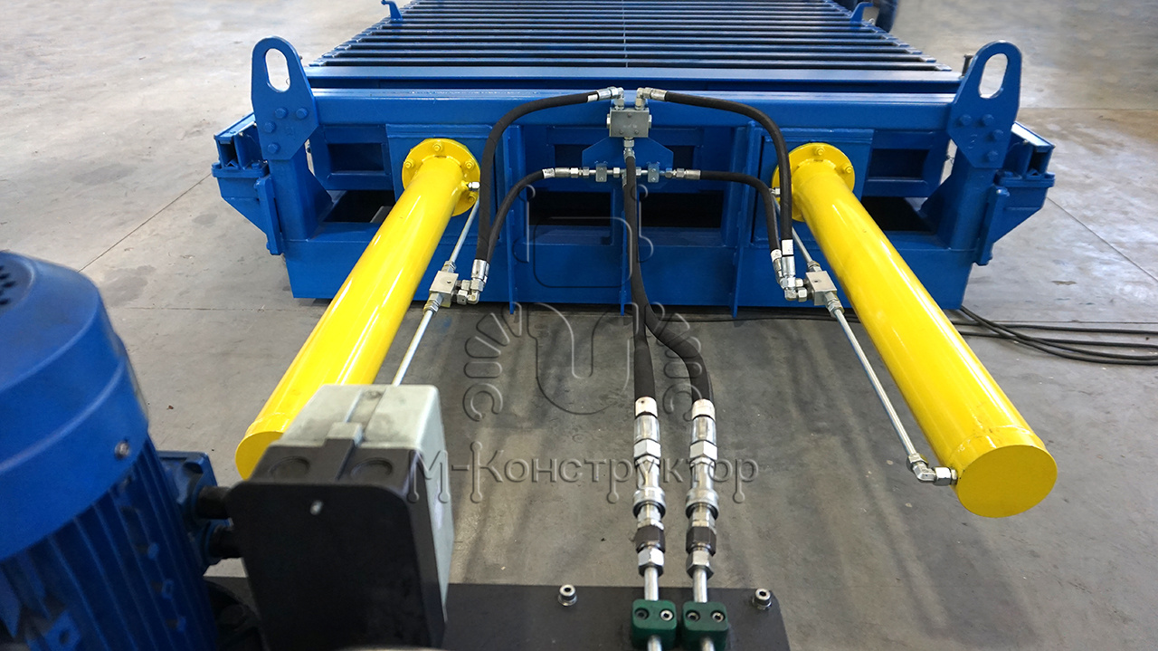

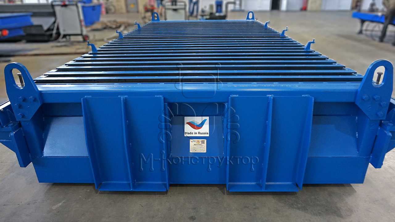

– приводной щит – формообразующий элемент первой плиты, имеет узлы крепления к гидроцилиндрам;
– откатные щиты – формообразующие элементы плит заборных, с откидными боковыми стенками и переналаживаемыми днищами.

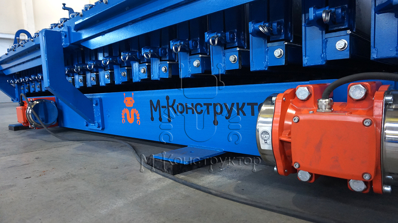

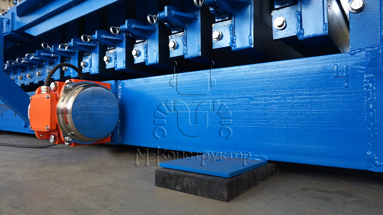

Для уплотнения бетонной смеси могут использоваться высокочастотные электромеханические или пневматические вибраторы, установленные на силовой раме.

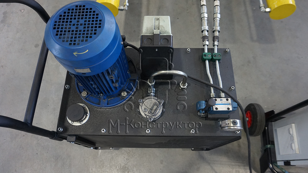

Гидростанция приводит в действие гидроцилиндры, и кассетные щиты закрываются для дальнейшей заливки бетона. В них бетон набирает необходимую прочность. Движение щитов осуществляется поочередно друг за другом. После набора изделиями распалубочной прочности щиты возвращают в исходное открытое положение, и происходит распалубка готовых изделий.
Движение кассет, как и включение вибраторов, осуществляется со щита управления, который не входит в базовую комплектацию.
Размеры готовых изделий и рисунок в одной установке может быть разным и определяется заказчиком.
