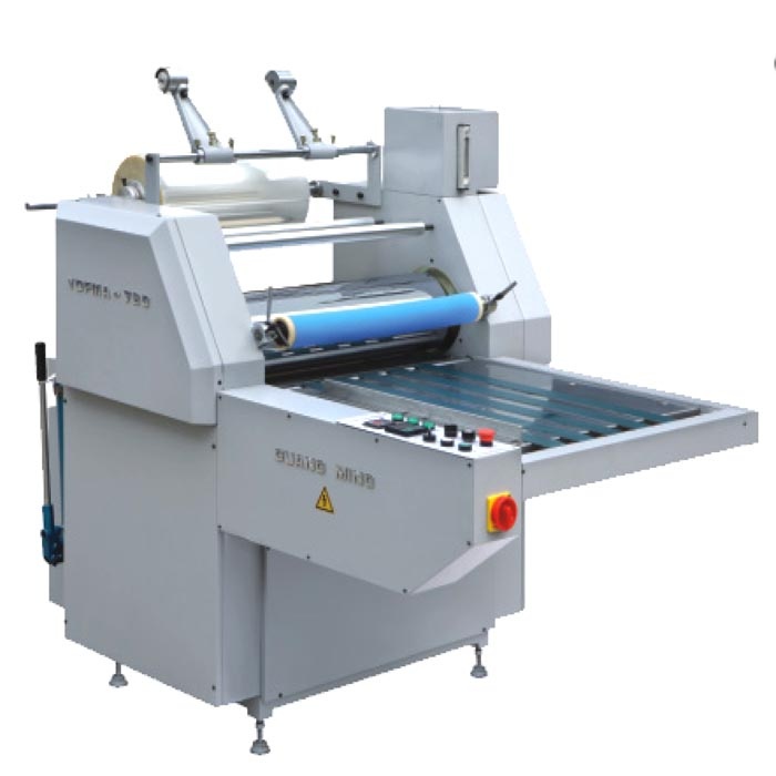

ХАРАКТЕРИСТИКИ
  • Ширина ламинирования - 720 мм
  • Толщина пленки - 25 мкм
  • Система нагрева - Гидравлическая
  • Ламинирование - горячее
  • Электропитание - 380 В
  • Мощность - 1100 Вт
  • Скорость - 40 м/мин
  • Дополнительная информация - Только для ламинирования полиграфической продукции
  • Вес - 400 кг
  • Глубина - 1300 мм
  • Длина - 1900 мм
  • Высота - 1600 мм
ОПИСАНИЕ
Рулонный ламинатор YDFM 720 — предназначен для односторонней ламинации листовой продукции.
Отличительные особенности рулонного ламинатора YDFM 720:
  • гидравлическая система давления;
  • транспортер с разделенными лентами;
  • ролик для смотки бумажной основы;
  • блок регулировки температуры;
  • блок регулировки скорости ламинирования;
  • система контроля равномерности прогревания вала.
Система нагрева валов ламинатора YDFM 720: 1 стальной вал с внутренним нагревом (диаметр вала 220 мм) + 1 прижимной вал.
Схема расположения валов в рулонных ламинаторах серии YDFM: верхний вал стальной, нижний — силиконовый + 2 направляющих ролика.
Увеличенный, по сравнению с серией рулонных ламинаторов KDFM, диаметр стального (нагревающего) вала ламинатора YDFM 720 обеспечивает большую площадь прижима ламинационной пленки к ламинируемому материалу, что увеличивает качество ламинирования и позволяет ламинировать продукцию на более высоких скоростях. В рулонных ламинаторах серии YDFM гидравлическая регулировка давления вала. Гидравлическая система прижима вала обеспечивает плавное равномерное давление вала на ламинируемый материал по всей площади прилегания. Давление вала ламинатора регулируется поворотом колеса, располагающегося на левой боковой поверхности ламинатора.
Ламинатор YDFM 720 оснащен удобными столом подачи с 6-ю. лентами транспортера. Блок для регулировки температуры нагрева вала ламинатора располагаются на левой стойке. Блок регулировки скорости ламинирования располагается на правой боковой стойке ламинатора. Для удобства «холодного ламинирования» предусмотрен ролик для смотки бумажной основы пленки. Между кронштейнами для крепления рулона пленки и стальным валом ламинатора располагаются два направляющих ролика, которые направляют и разглаживают пленку перед ламинированием.
