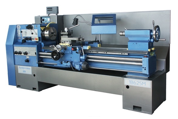

1В625МП Токарно-винторезный станок повышенного класса точности  (аналог 16К20)
предназначен для выполнения разнообразных токарных работ, в том числе для нарезания левой и правой метрической, модульной, дюймовой и питчевой резьбы на заготовках, устанавливаемых в центрах или патроне в условиях единичного и мелкосерийного производства.
   Станок 1В625М может быть оснащен системой цифровой индикации ЛИР-520.
Наибольший диаметр обрабатываемой заготовки:
над станиной  500 мм
над суппортом           290 мм
над выемкой в станине         690 мм
Наибольшая длина обрабатываемой заготовки:
над суппортом           1000
над выемкой станины           175
Конец шпинделя по ГОСТ 12593-93   6
Центр в шпинделе с конусом Морзе по ГОСТ 13214-79       7032-0043 (кМ6)
Центр в пиноли задней бабки          7032-0039 (кМ5)
Диаметр цилиндрического отверстия в шпинделе, мм, не менее 70
Количество скоростей обратного вращения шпинделя, не менее 12
Частота вращения шпинделя, мин в -1 степени      10-2000
Суммарная мощность, кВт:   8,37
Габарит токарно-винторезного станка 1В625МП с РМЦ 1500, мм   3300 x 1190 x 1450
Масса станка, кг         2800
