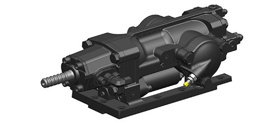

SANDVIK HLX1 Rockdrill Гидравлический Перфоратор
Обновлено 14.11.2023 884247
ОСНОВНЫЕ РАЗМЕРЫ
Диаметр отверстия 22 - 45 мм.
Класс мощности 6,5 кВт
Частота перкуссии 70–88 Гц
Рабочее давление
Перкуссия
Вращение (макс. непрерывное)
Вращение (макс. прерывистое)
100–180 бар
100 бар (ОММ32)
70 бар (ОММ50)
140 бар
Тип двигателя вращения ОММ 32, ОММ 50
Буровые стали, штанги-проходчики H25
Хвостовики с наружной резьбой R23, R25, R28
Вес 53 кг
МЕХАНИЗМ ВРАЩЕНИЯ
Тип орбиты двигателя
Тип двигателя 1 ОММ 32
Крутящий момент (при 140 бар) 100 Нм
Скорость вращения 0–350 об/мин.
Расход (при макс. скорости) 20 л/мин.
АККУМУЛЯТОРЫ
Аккумулятор газовый Азот N2
Высокое давление (HP) 50 бар
Низкое давление (НД) 4 бар
Заправочный клапан Vg8 DIN7756
СМАЗКА ХВОСТОВИКА
Расход воздуха 250 нл/мин.
Давление 3–5 бар
Расход масла 50 - 100 г/ч.
РЕКОМЕНДАЦИЯ ПО МАСЛУ
Рабочая температура масла от +40°C до +60°C
Рекомендация по маслу
См. смазку для буровых станков Sandvik.
рекомендация по подробному
информация
ВАРИАНТ
Специальные инструменты для HLX1
Полный комплект ID 550 383 44
МЕХАНИЗМ ВРАЩЕНИЯ
Тип двигателя 2 ОММ 50
Крутящий момент (при 140 бар) 160 Нм.
Скорость вращения 0–225 об/мин.
ДАВЛЕНИЕ ПРОМЫВКИ
Макс. давление (воздух/вода) 15 бар
