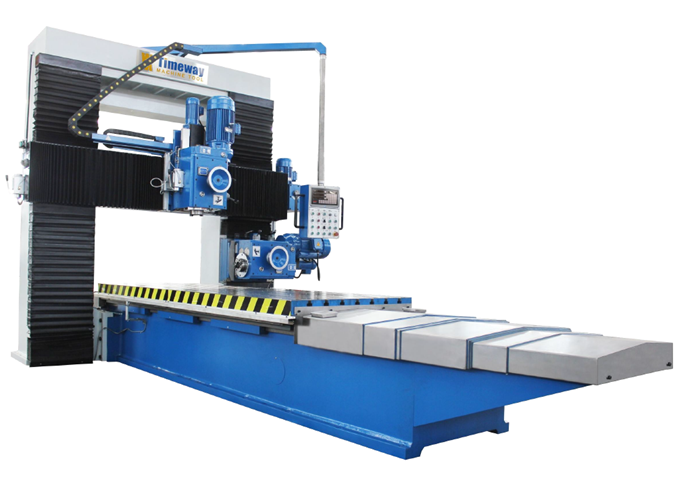

ООО «Станочный Мир»Портально-фрезерный станок GM800/3000 (стол 800*3000 мм) аналог 6М608, 6Г608, 6608
· Станина, колонны и направляющие образуют прочную чугунную раму, обеспечивающую высокую жесткость при тяжелых условиях обработки и высоких нагрузках на стол.
· Конструкция портала полностью интегрирована в раму машины для обеспечения максимальной жесткости.
· Высота траверсы регулируется, что обеспечивает высокую жесткость даже при работе с плоскими заготовками, поскольку размер горловины может быть сведен к минимуму.
· Жесткие направляющие с заземленными поверхностями поддерживают стол на всем протяжении перемещения, обеспечивая неизменно высокую геометрическую точность.
· Бесступенчатая подача на X.
· Шестерни главного шпинделя с 6 ступенями для вертикальной и горизонтальной работы.
· Включает систему балансировки веса для легкого перемещения и точного позиционирования горизонтальной шпиндельной головки.
· Все направляющие защищены телескопическими крышками или сильфонами.
· Панель управления установлена на длинном кронштейне, что обеспечивает пользователю максимальную гибкость при позиционировании.
· Автоматическая центральная смазка входит в комплект поставки.
Технические характеристики:
| Параметры | Ед. Изм. | GM800 |
| Размер стола (длина): | мм | 3000 |
| Размер стола (ширина): | мм | 800 |
| Продольный ход: | мм | 3000 |
| Максимальная ширина заготовки: | мм | 1100 |
| Максимальная высота заготовки: | мм | 800 |
| Расстояние между колоннами: | мм | 1140 |
| Движение стола: | Возвратно-поступательная | |
| Скорость быстрой подачи стола: | мм/мин | 1400 |
| Конусность шпинделя: | ISO50 | |
| Скорость вращения шпинделя: | об/мин | 82-505 |
| Угол поворота фрезерной головки: | ±35° | |
| Скорость вертикальной подачи фрезерной головки: | мм/мин | 65/320/890 |
| Мощность главного двигателя: | кВт | 7,5 |
| Мощность двигателя подачи стола: | кВт | 4 |
| Размеры станка (Д×Ш×В): | мм | 6000×3000×2300 |
Стандартная комплектация:
▪ Фрезерная оправка
▪ Тяговая планка
▪ Рабочая лампа
▪ Масляный пистолет
▪ Выравнивающие болты и клинья
▪ Защита направляющей рейки
▪Защита колонн и балок
▪Автоматическая смазка
