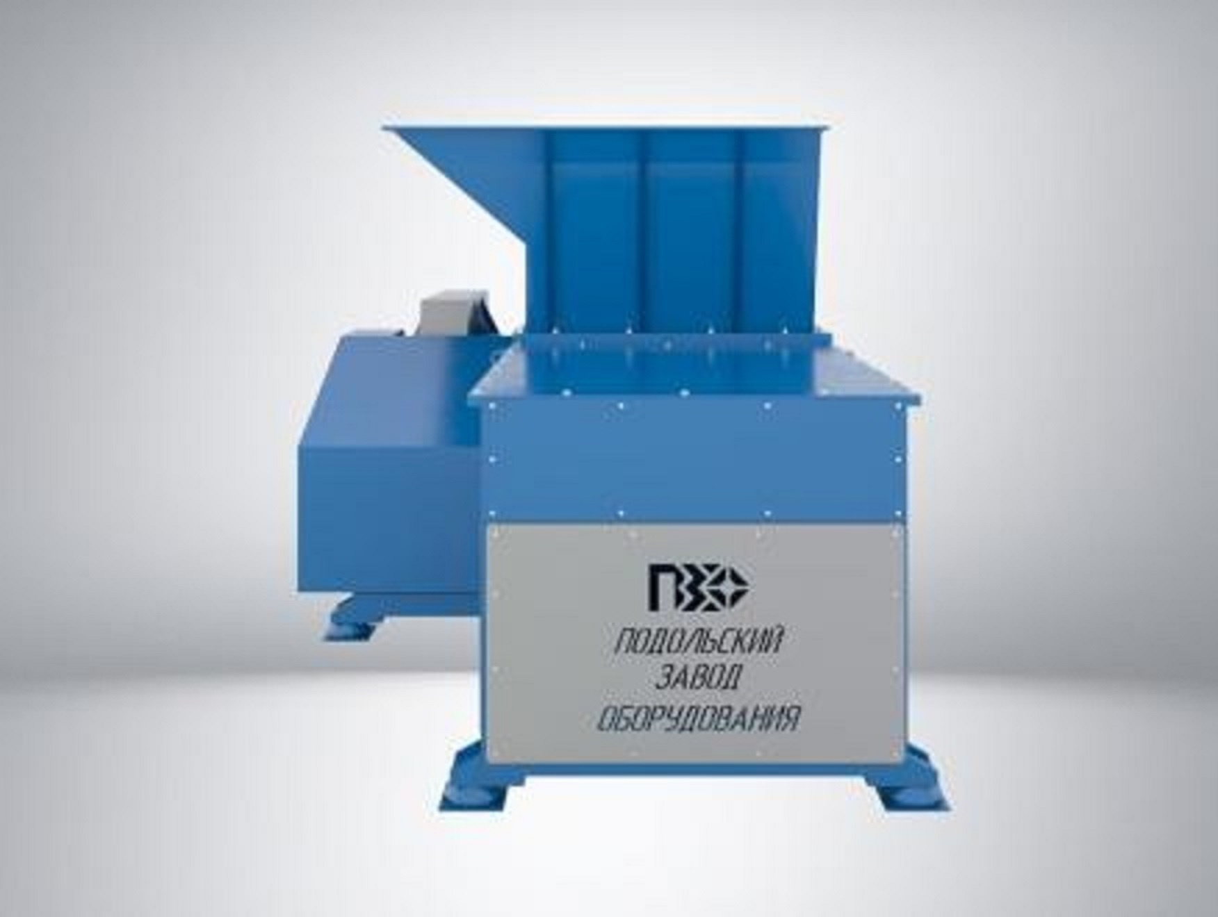

ООО «Корпорация «Лес Вологодчины»В НАЛИЧИИ ШРЕДЕР ОДНОВАЛЬНЫЙ ПРОИЗВОДСТВО РОССИЯ ЗАВОД PZO!!!
Подробные характеристики Шредер PZO SHR 1300 e75
Основные характеристики
Производительность до 1400 кг/ч
Количество роторов 1 шт
Страна производства Россия
Тип отходов Твердые
Назначение Измельчение
Общая установленная мощность 75 кВт
Характеристики двигателя
Мощность двигателя 75 кВт
Количество двигателей 1 шт
Загрузочное окно (ДхШ) 1900x1430 мм
Характеристики ротора
Диаметр ротора 393 мм
Частота вращения ротора 100 об/мин
Длина ротора 1300 мм
Характеристики ножей
Количество ножей 82 шт
Количество роторных ножей 70 шт
Количество стационарных ножей 12 шт
Марка стали ножей Х12МФ
Характеристики фракционной сетки
Калибр ячейки 40 мм
Выходящая фракция до 40 мм
Дополнительные характеристики
Ход плиты 1300 мм
Габариты для транспортировки 2800x2500x2130 мм
Вес для транспортировки 5500 кг
