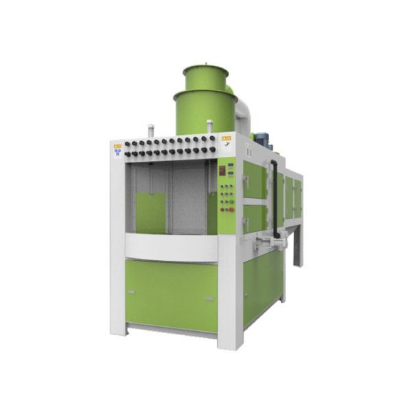

Пескоструйная камера предназначена для обработки воздушно-пескоструйным способом поверхностей изделий, снятия ржавчины, грунта, слоев краски, матирования.
  • Модель: TB-NT1419-8A
  • Количество пистолетов: 8 шт
  • Диаметр сопла: 8 мм
  • Количество обрабатываемых заготовок за один раз: 2 шт
  • Количество держателей заготовок: 8 шт
  • Размер пространства для обработки: 250 х 220 мм
  • Диаметр поворотного стола: 1150 мм
  • Размер сепаратора: 500 х 858 мм
  • Мощность вентилятора сепаратора: 5,5 кВт
  • Мощность светодиодных ламп: 12 Вт
  • Мощность пылеуловителя: 7 л.с.
  • Общая мощность: 6,5 кВт
  • Электропитание: 380 В, 3 ф, 50 Гц
  • Напряжение светодиодных ламп: 220 В
  • Диаметр трубки для подачи сжатого воздуха: 3,3 мм
  • Давление сжатого воздуха: 5 - 8 кг/см²
  • Объем воздуха в сепараторе: 45 м³/мин
  • Объем источника сжатого воздуха: 6,4 - 9,6 м³/мин
  • Габаритные размеры пылеуловителя: 1500 х 1500 х 2200 мм
  • Габаритные размеры: 2020 х 2050 х 3000 мм
  • Вес пылеуловителя: 350 кг
  • Вес: 1100 кг
