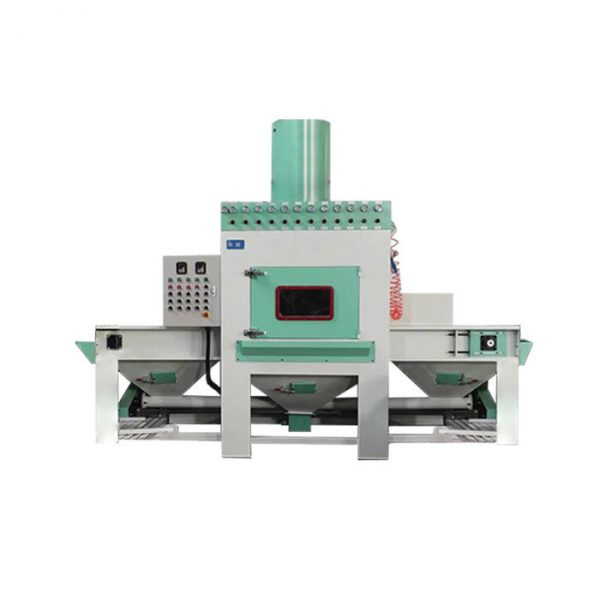

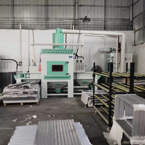

Конвейерную пескоструйную камеру Boen-1300
Обновлено 16.11.2023 884762
Пескоструйная камера предназначена для обработки воздушно-пескоструйным способом поверхностей изделий, снятия ржавчины, грунта, слоев краски, матирования.
  • Модель: Boen-1300
  • Электропитание: 380 В, 50 Гц
  • Мощность двигателя конвейера: 1100 Вт, 380 В, 50 Гц
  • Мощность возвратно-поступательного двигателя: 750 Вт, 380 В, 50 Гц
  • Мощность вентилятора для удаления пыли: 11 кВт, 380 В, 50 Гц
  • Шум пылесборника: ≤ 80 дБ
  • Общая мощность: 16 кВт
  • Клапан регулирования давления: 16 комплектов
  • Давление источника воздуха: 0,5 - 0,8 Мпа, 8 м3/мин
  • Давление одного пистолета: 0,1 Мга
  • Мощность внутреннего освещения: 60 Вт
  • Типы абразивов: 36 - 150 меш, 200 меш и более
  • Способ извлечения абразива: Автоматическая циркуляция
  • Способ очистки поверхности: Продувка сжатым воздухом
  • Труба возврата песка: Используется рекуперация ветра
  • Пылеулавливающая трубка: Используется гибкий шланг
  • Толщина стальной пластины: 2,5 - 8,0 мм
  • Пистолеты-распылители:
  • Количество: 16 шт
  • Размер: 60 х 20 х 8 мм
  • Размер сепаратора: 600 х 1500 мм
  • Габаритный размер ящика для удаления пыли: 1520 х 1650 х 2380 мм
  • Максимальный размер обрабатываемой детали: 1300 х 100 мм
  • Габаритный размер узла пескоструйной обработки: 4980 х 1760 х 3880 мм
  • Габаритный размер кабины для пескоструйной обработки: 1800 х 1600 х 1000 мм
