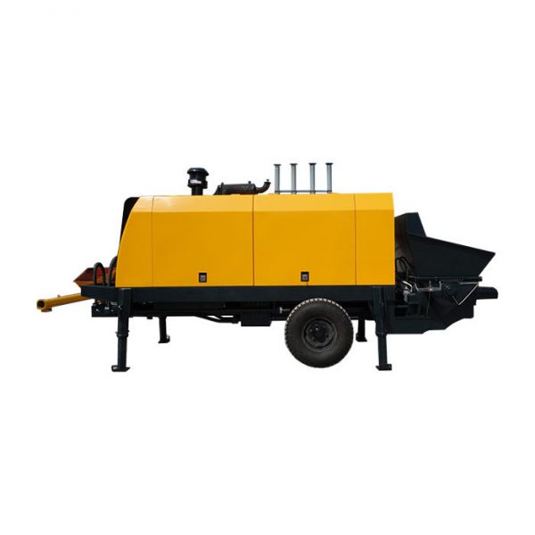

Бетононасосы предназначены для подачи бетона и цементного раствора от места выгрузки из автобетоносмесителей, непосредственно к месту заливки - в опалубку.
  • Модель: HBTS80-16-176R
  • Максимальная теоретическая производительность по бетону: 80 / 56 м3/ч
  • Максимальное давление подачи бетона: 16/10 МПа
  • Максимальная высота / длина транспортировки: 180 / 800 м
  • Тип распределительного клапана: S Клапан
  • Диаметр бетонного цилиндра: 200 мм
  • Ход бетонного цилиндра: 1800 мм
  • Высота подачи бункера: 1400 мм
  • Диаметр выхода: 150 мм
  • диаметр транспортной трубы: 133 мм
  • Допустимый максимальный размер:
  • Галька: 45 мм
  • Гравий: 40 мм
  • Номинальная мощность: 176 кВт
  • Номинальная скорость: 1800 об/мин
  • Рабочий объем главного масляного насоса: 2 х 140 мл/об
  • Давление в насосной системе: 32 МПа
  • Давление в системе смешения: 12 МПа
  • Емкость масляного бака: 550 л
  • Тип топлива: дизель
  • Габаритные размеры: 6500 х 2230 х 2600 мм
  • Общий вес: 9300 кг
