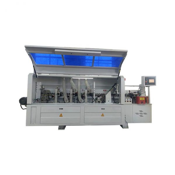

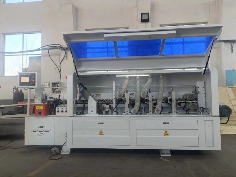

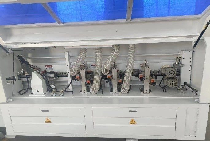

Кромкооблицовочный станок Q60 обеспечивает быстрое и качественное облицовывание кромок деталей. Он оснащен современными технологиями, что позволяет достичь высокой точности и стабильности процесса обработки. Станок легко настраивается под различные размеры и формы деталей, что делает его универсальным инструментом для мебельного производства и столярных работ.
  • Модель: Q60
  • Высота окантовки кромок: 3 - 60 мм
  • Толщина окантовки кромок: 0,4 - 3 мм
  • Толщина заготовки: 3 - 55 мм
  • Минимальная длина обрабатываемой заготовки: 200 мм
  • Минимальная ширина обрабатываемой заготовки: 80 мм
  • Скорость транспортировки заготовки: 18 м/мин
  • Давление воздуха: 0,6 - 0,8 МПа
  • Толщина столешницы из стальной пластины: 16 мм
  • Электропитание: 380 В, 50 Гц, 1 Ф
  • Мощность нагрева: 1,8 кВт
  • Мощность предварительного нагрева: 0,37 кВт
  • Мощность передачи: 0,55 кВт
  • Мощность двигателя конвейерной ленты: 3,7 кВт
  • Мощность полировального двигателя: 0,18 кВт2
  • Общая мощность: 9,6 кВт
  • Габаритные размеры: 3800 х 900 х 1600 мм
  • Вес: 1300 кг
