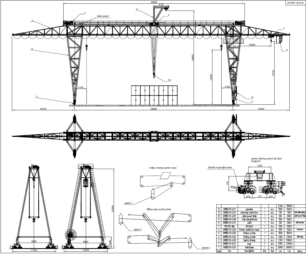

Кран козловой контейнерный г/п 50 т., КС50-42
Основные предлагаемые технические характеристики включают:
 Рабочий уровень стальной конструкции: A3
 Рабочий уровень механизма: M4
 Пролет: 42м
 Номинальная грузоподъемность: 50 т (основной крюк)/10 т (вспомогательный крюк)
 Высота подъема основного крюка: 14,5 м (основной крюк)/16,7 м (вспомогательный крюк)
 Скорость подъема главного крюка при 50 т: 0,3~3 м/мин (большая нагрузка)
 Грузоподъемность основного крюка: 2*15 кВт.
 Модель вспомогательного крюка: МД1 10т-18м.
 Скорость подъема вспомогательного крюка при 10 т: 0,7-7 м/мин.
 Мощность подъема вспомогательного крюка: 13 кВт.
 Скорость движения тележки: 0~8м/мин.
 Мощность перемещения тележки: 13 кВт, преобразована из CD1 10 т.
 Скорость движения крана: 2,5~25 м/мин (тяжелая нагрузка)
 Давление колеса крана/диаметр колеса: 121 кН/∅ 300 мм.
 Количество крановых колес: 4*4
 Максимальный уклон: ±2%
 Температура окружающей среды: от -20℃ до +40℃.
 Рабочее место: на открытом воздухе
 Трек: P43, предоставлен заказчиком
 Источник питания: барабан с силовым кабелем длиной 100 м.
 Общий вес: примерно 79,6 т.
 Режим работы: беспроводной пульт + кабина
 Режим торможения: Электрический гидравлический тормоз колес.
 Защита от ветра: ветровой анкер + механический рельсовый зажим.
