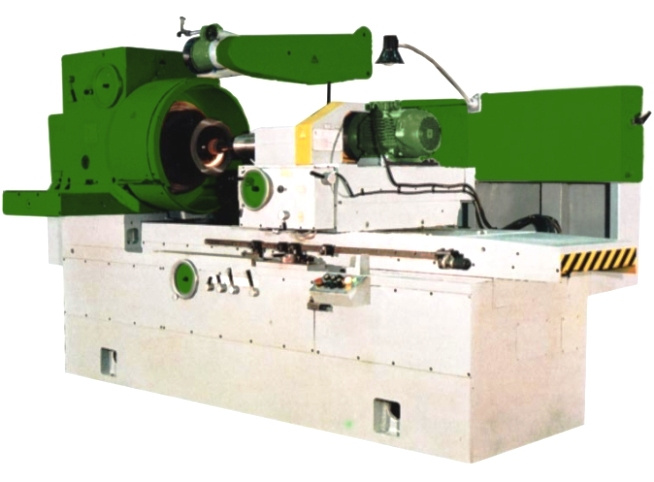

Станок внутришлифовальный 3К228А
Обновлено 03.09.2026 884909
Основные технические данные и характеристики
Техническая характеристика (основные параметры и размеры согласно ГОСТ 8616-80)
NN
п/п
Наименование параметров
Для станков моделей
ЗК228А
ЗК229А
1
2
3
4
1.
Класс точности по ГОСТ 8-82
А
А
2.
Наибольший диаметр шлифуемого отверстия, мм
300
500
3.
Наименьший диаметр шлифуемого отверстия, мм
50
100
4.
Наибольший диаметр устанавливаемого изделия, мм
560
800
5.
Наибольший диаметр устанавливаемого изделия в кожухе, мм
400
630
6.
Наибольшая длина устанавливаемого изделия, мм
320
500
7.
Наибольшая длина шлифования при наибольшем диаметре шлифования, мм
320
500
8.
Наибольшая длина шлифования при наименьшем диаметре шлифования, мм
125
200
9.
Диаметр гильзы внутришлифовальной головки, мм
125, 100,
80
125
10.
Условный размер конца шпинделя изделия по ГОСТ 12595-72
2-8 м
2-11 м
11.
Расстояние от зеркала стола до оси шпинделя изделия, мм
340±5
410±5
12.
Расстояние от оси шпинделя изделия до подошвы станины, мм
1225±25
1300±25
13.
Наибольшее расстояние от опорного торца фланца шпинделя изделия до торца корпуса шлифовальной бабки, мм
1335±25
1570±25
14.
Расстояние от торца нового круга торцешлифовального приспособления до опорного торца фланца шпинделя изделия
а) наибольшее, мм
б) наименьшее, мм
400
150
550
250
15.
Угол поворота бабки изделия, град. не менее
30º
30º
16.
Поперечное перемещение шлифовальной бабки:
а) за оборот маховичка:
грубое (наладочное), мм
тонкое, мм
б) на одно деление лимба, мм
в) за одно качание рычага ручной дозированной подачи, мм
г) наибольшее наладочное перемещение вперед (от рабочего), мм
д) наибольшее наладочное перемещение назад (на рабочее), мм
5
0,5
0,005
0,005
80
10
5
0,5
0,005
0,005
100
10
17.
Наибольшее наладочное перемещение бабки изделия:
а) вперед (от рабочего), мм
б) назад (на рабочего), мм
250
50
300
50
18.
Величина поперечной подачи на сторону мм/дв ход
0,002
0,004
0,006
0,008
0,010
0,012
0,002
0,004
0,006
0,008
0,010
0,012
19.
Перемещение стола за один оборот маховика, мм
скорость движения стола
а) при правке круга, м/мин
б) при шлифовании, м/мин
в) при быстром продольном подводе и отводе, м/мин
25
0,1-2
1-7
10
25
0,1-2
1-7
10
20.
Наибольший ход стола, мм
800
800
21.
Продольное перемещение торцевого шлифовального круга:
а) наибольшее наладочное, мм
б) наибольшее рабочее (тонкое), мм
в) за один оборот маховичка наладочного перемещения, мм
г) за один оборот маховичка рабочей (тонкой подачи, мм)
д) на одно деление лимба тонкой подачи, мм
250±5
4
27
0,1
0,0025
300±5
4
27
0,1
0,0025
22.
Частота вращения шпинделя изделия (регулировка бесступенчатая), мин-1
60-600
20-240
23.
Частота вращения головок внутришлифовальных поставляемых со станком, мин-1
4500;5300;
8200;12000
2500;4500;
5250;8200
24.
Частота вращения торцевого шпинделя, мин-1
4000
4000
25.
Наибольший диаметр шлифовального круга, мм
200х76х63
250х76х63
26.
Габаритные размеры станка без баков и электрошкафа
длина, мм
ширина, мм
высота, мм
3535±25
1460±25
1870±25
4165±25
1780±25
2000±25
27.
Требуемая площадь для станка с баком гидросистемы, баком эмульсии и электрошкафом:
длина, мм
ширина, мм
3970
2270
4570
2530
28.
Масса станка, кг
5600±10 %
7300±
10 %
29.
Масса станка, кг (с электрошкафом, баком эмульсии, баком гидросистемы и принадлежностями)
6200±10 %
8100±10 %
