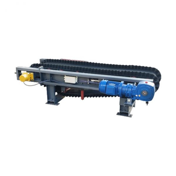

Весовой конвейер RCQF-DEM 400х3000 предназначен для непрерывного измерения массы сыпучих материалов «в потоке». Может применяться в различных промышленных отраслях для взвешивания щебня, песка, зерна, и прочих сыпучих материалов.
  • Модель: RCQF-DEM 400х3000
  • Метод работы: Непрерывный
  • Ширина ленты конвейера: 400 мм
  • Длина конвейера (от центров роликов): 3000 мм
  • Производительность: 6 - 10 м³/ч
  • Тензодатчик (датчик веса): 100 кг
  • Статическая точность измерения: ≤ ± 0,5%
  • Динамическая точность измерения: ≤ 1,0%
  • Диапазон регулирования скорости: 1:10
  • Датчик скорости: Есть
  • Разгрузочная воронка: Есть
  • Шкаф управления: Есть
  • Частотный преобразователь (инвертор): Есть
  • Мощность инвертора: 1,1 кВт
  • Мощность мотора-редуктора: 1,1 кВт
  • Уровень защиты мотора: IP54 / Класс F
  • Электропитание: 220 В / 50 Гц
  • Транспортировочные габариты: 3500 х 650 х 520 мм
  • Вес: 300 кг
