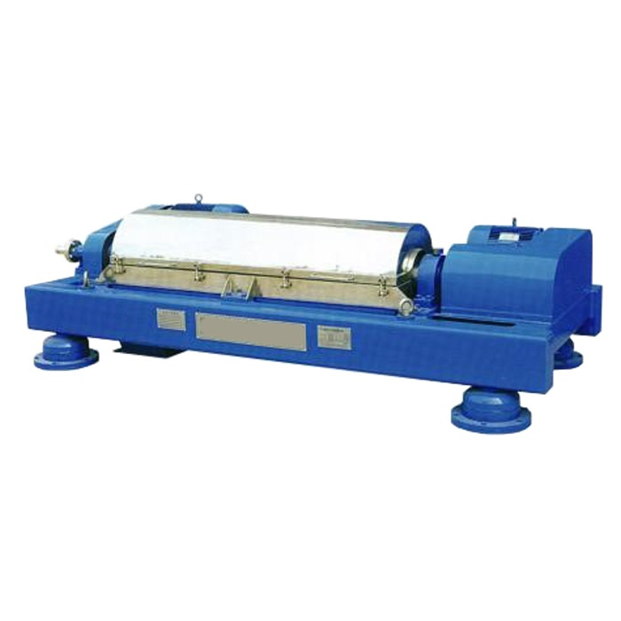

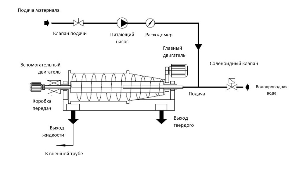

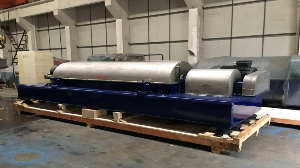

Декантерную центрифугу LW850x3200-H
Обновлено 20.11.2023 885738
  • Диаметр барабана (мм): 850
  • Отношение длины к диаметру: 3,76
  • Напряжение (В): 380
  • Шум (дБ): ≤ 90
  • Дифференциальная скорость: 5-30
  • Материал барабана: Дуплексная сталь SAF2205
  • Управление: ПЛК с сенсорным ЖК-экраном
  • Частота (Гц): 50
  • Коэффициент разделения (g): 2304
  • Коробка передач: Планетарный редуктор
  • Максимальная скорость вращения (об/мин): 2200
  • Крутящий момент (H.m): 25000
  • Точность динамического баланса: G2.5
  • Материал шнека: SS316L
  • Напыление на шнеке: Твердый сплав из карбида вольфрама
  • Интенсивность вибрации без нагрузки: (мм/с) 7,1
  • Интенсивность вибрации под нагрузкой: (мм/с) 11,2
  • Тип используемой смазки: Литиевая смазка Shell 2
  • Расчетный срок службы подшипник (ч): 40000
  • Расчетный срок службы центрифуги (лет): 15
  • Система защиты и безопасности: Защита двигателя от перегрузки, защита подшипника от перегрева, вибрационная защита, защитный кожух и т.д.
  • Уровень защиты мотора: IP54
  • Класс изоляции мотора: F
  • Мощность основного мотора (кВт): 160
  • Мощность вспомогательного мотора (кВт): 75

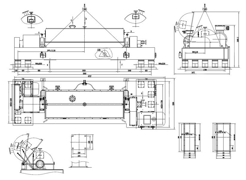

  • Габаритные размеры (мм): 6727 х 2280 х 1900
  • Вес (кг): 16000
