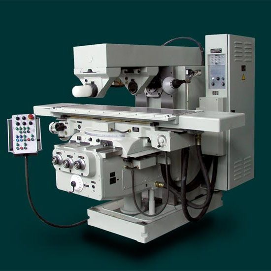

    Металлорежущее оборудование этой марки выпускается по лицензии немецкой фирмы HECKERT и является современным аналогом станка FU-315. Основные узлы изготавливаются из чугуна марки "СЧ25", имеют оптимальную форму и большую жесткость.
   Горизонтально-фрезерный станок FU350MR (современный аналог FU-315) позволяет вести обработку деталей из стали и чугуна в автоматических циклах горизонтально закрепленными фрезами и дисковыми фрезами, закрепленными на оправке. Станок хорошо зарекомендовал себя в мелкосерийном и крупносерийном производствах.
   К основным достоинствам данного фрезерного станка FU350R относится простота в управлении, неприхотливость в эксплуатации, жесткость конструкции, повышенная износостойкость накладок направляющих, максимальная нагрузка на стол до 1000 кг, что позволяет вести обработку крупногабаритных деталей, устанавливаемые за дополнительную плату ШВП позволяют достигать высокую точность перемещений.
   Так же за дополнительную плату предусмотрена установка вертикальной фрезерной головки, что позволяет расширить сферу применения станка.
Рабочая поверхность стола, мм      315 x 1250
Конус инструмента    ISO-50
Продольное перемещение стола, мм           850
Поперечное перемещение крестового суппорта, мм          270
Вертикальное перемещение консоли, мм   355
Расстояние от оси горизонтального шпинделя до рабочей поверхности стола, мм       45…400
Расстояние от оси горизонтального шпинделя до направляющих хобота, мм    150
Частота вращения  горизонтального шпинделя, оборотов/минуту           28 … 1400
Диапазон подач стола, мм/минуту   продольных и поперечных   16 … 800
вертикальных            5 … 250
Поворот стола в обе стороны, градусов      ±45
Максимальный крутящий момент на шпинделе, Нм          925
Мощность электродвигателей приводов, кВт         Главного движения    5.5
Наибольшая масса обрабатываемой детали с приспособлениями,кг      1000
Габаритные размеры 2800 x 2320 x 1995
Масса станка с электрооборудованием, кг  3050
