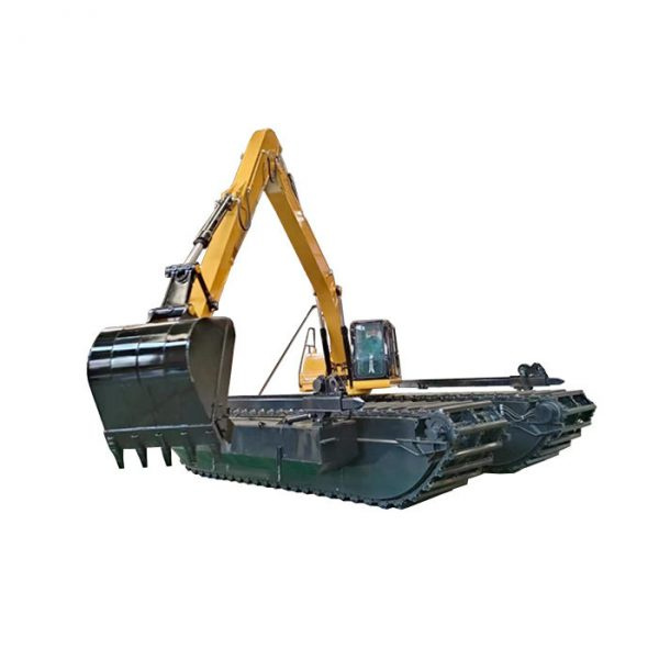

Экскаватор болотоход SINOMACH 210SD.9
Обновлено 20.11.2023 886022
Экскаватор болотоход SINOMACH 210SD.9 является мощным и надежным инструментом для работы в условиях сырости и непроходимости. Он обладает высокой проходимостью и отличной маневренностью благодаря своей специализированной конструкции.
  • Модель: 210SD.9
  • Страна производитель: Китай
  • Объём ковша: 0.8 м³
  • Двигатель: Isuzu 4HK1X
  • Мощность двигателя: 133 кВт
  • Объём топливного бака: 420 л
  • Скорость передвижения: 4.3 км/ч
  • Скорость вращения: 11.7 об/мин
  • Преодолеваемый уклон: 30 градусов
  • Усилие копания: 80 кН
  • Тяговое усилие: 227 кН
  • Модель гидравлического насоса: К3V112DT
  • Максимальный расход: 210х2 л/мин
  • Рабочее давление: 34.3 мПа
  • Объём гидравлического бака: 246 л
  • Дорожный просвет противовеса: 2040 мм
  • Минимальный дорожный просвет: 1290 мм
  • Радиус поворота хвоста: 2720 мм
  • Длина гусеницы: 8540 мм
  • Ширина колеи: 3650 мм
  • Ширина поворотного стола: 2700 мм
  • Максимальная высота копания: 10165 мм
  • Максимальная высота разгрузки: 7450 мм
  • Максимальная глубина копания: 5620 мм
  • Максимальная дальность копания: 9860 мм
  • Максимальная плавучесть: 29 т
  • Максимальная глубина воды: 1500 мм
  • Общая длина: 10350 мм
  • Общая ширина: 5260 мм
  • Общая высота (до верха стрелы): 3435 мм
  • Общая высота: 3950 мм
  • Вес экскаватора: 26.5 т
