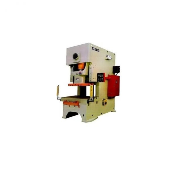

Кривошипный пресс
  • Модель: JH21-160
  • Максимальное усилие: 1600 кН
  • Номинальный ход: 6 мм
  • Ход ползуна: 180 мм
  • Скорость постоянного хода: 55 раз/мин
  • Максимальная высота штампа: 450 мм
  • Величина регулирования высоты загрузочного штампа: 100 мм
  • Расстояние от центра ползуна до штампа: 400 мм
  • Расстояние между колоннами: 716 мм
  • Размер нижней поверхности ползуна: 580 х 700 мм
  • Диаметр отверстия хвостика:
  • Диаметр: 70 мм
  • Глубина: 100 мм
  • Размер рабочего стола: 760 х 1175 мм
  • Диаметр отверстия для отходов: 150 мм
  • Толщина рабочего стола: 165 мм
  • Расстояние от рабочего стола до пола: 900 мм
  • Мощность электродвигателя: 15 кВт
  • Вес: 13600

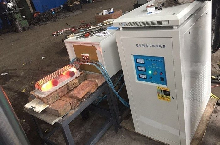

Электрическая индукционная печь
  • Модель: YWT-160
  • Номинальная входная мощность и максимальный ток: 160 кВт / 262 А
  • Выходная мощность инвертора и выходной ток: 0,1-165 кВт/ 0,1-350 А
  • Выходная частота инвертора: 6 - 15 кГц
  • Рабочая температура: 800 - 1200 ℃
  • Коэффициент мощности: Cosф 0,93-0,95
  • Выходное напряжение инвертора: АС0-750 В
  • Вес: 600 кг
