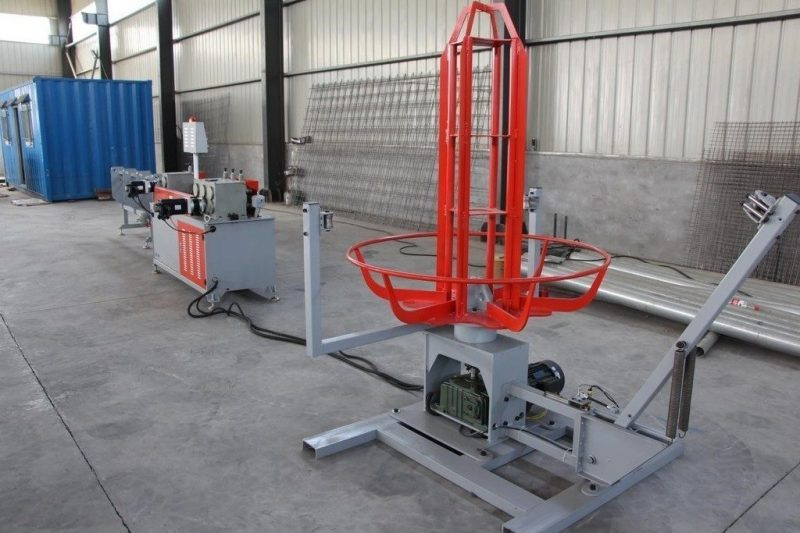

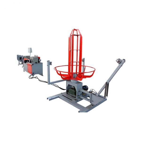

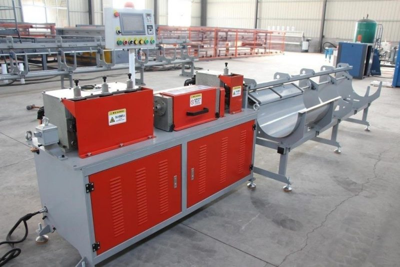

Правильно-отрезная линия FTNG 3-6 предназначена для правки и резки круглых стальных стержней, холоднотянутой проволоки, оцинкованной проволоки, железной проволоки, стальной проволоки, проволоки из пружинной стали и других подобных материалов.
  • Модель: FTNG 3-6
  • Назначение: Для правки и резки круглых стальных стержней, холоднотянутой проволоки, оцинкованной проволоки, железной проволоки, стальной проволоки, проволоки из пружинной стали и т.д.
  • Тип управления: Программируемый Логический Контроллер
  • Диаметр обрабатываемого прутка: 3 - 6 мм
  • Скорость: 80 - 110 м/мин
  • Система безопасности: Механизм автоматического торможения и разматывания
  • Мощность двигателей:
  • Бухтодержатель: 2,2 кВт
  • Правильно-отрезной станок: 4 кВт
  • Сервопривод подачи проволоки: 3,8 кВт
  • Сервопривод режущего механизма: 2,6 кВт
  • Точность выпрямления: ± 1 мм
  • Точность длины реза: ± 1 мм
  • Стойка складирования готовой продукции: 3000 мм
  • Напряжение сети: 380 В / 50 Гц
  • Габаритные размеры: 6000 х 2500 х 1900 мм
  • Вес: 800 кг
