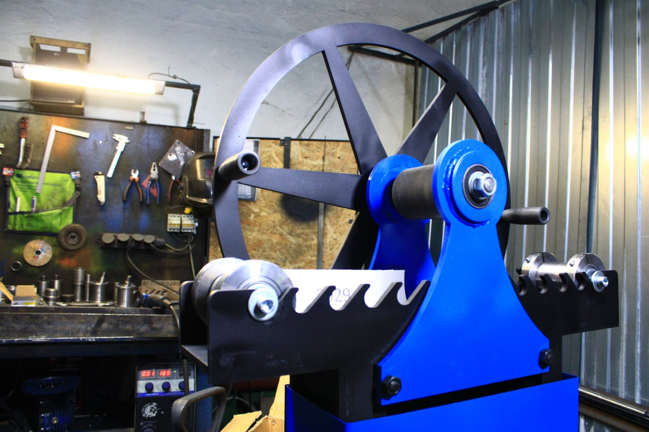

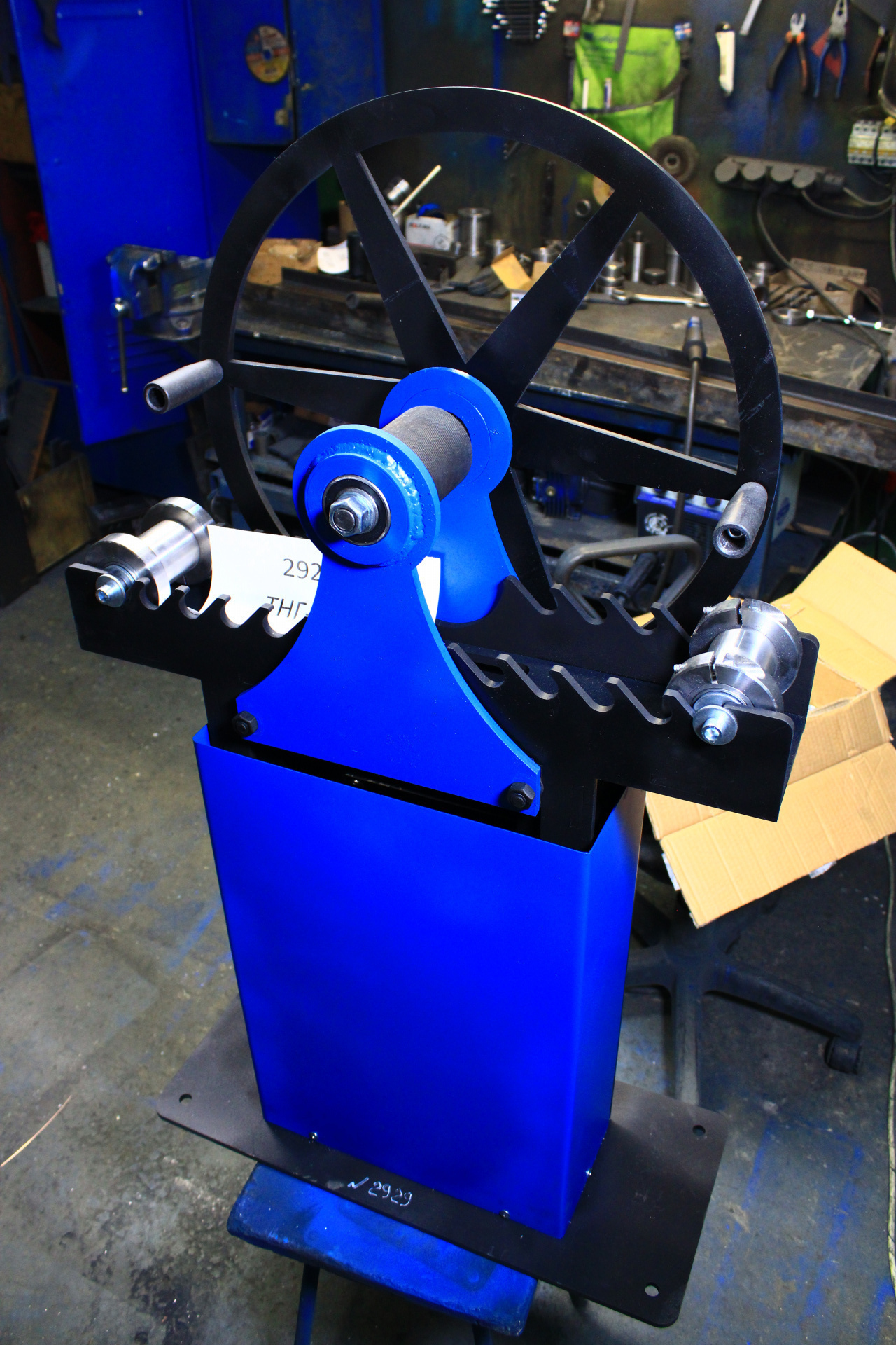

Профилегибочный (трубогибочный) станок с гидравлическим прижимом ТНГ-60
Тип прижима:    гидравлический, 8 тонн
Вращение роликов ручное
Ведущий ролик термообработан для прочности
Межцентровое расстояние: изменяемое, плавающее
Регулировка оправок по ширине: от 0 до 64 мм
Толщина стенки профильной и круглой трубы до 3 мм.
Вес: 85 кг
Профилегибочный (трубогибочный) станок с гидравлическим прижимом и ручной подачей профиля/трубы ТНГ60
Ручной профилегибочный предназначен для холодной радиусной гибки круглой и профильной с размером сечения до 60 мм. Имеется возможность оснастить станок роликами для радиусной гибки трубы и прутка, а так же для гибки трубы по шаблону. Наш профилегиб отлично подходит для производства козырьков, теплиц и других изделий в которых требуется гибка по радиусу.
Он легок в настройке и эксплуатации.
За счет рычага, усилие проката значительно снижается, а насечки на центральном ролике не дают заготовке проскальзывать.
Конструкция станка представляет собой монолитную сварную конструкцию, что дает станку необходимую жесткость и прочность и на протяжении всей эксплуатации и исключает гибку заготовки «винтом». Утолщенные станки станины 10 мм - гарантируют прочность и устойчивость при интенсивной работе.
Преимущества трубогиба (профилегиба) ТНГ-60
  • Ручной привод позволяет прокатывать металл без электроэнергии;
  • Удобная регулировка роликов;
  • Прижимной ролик термообработан до прочности 50 HRC;
  • Усиленный гидравлический прижим 8 тонн;
  • Высокая скорость работы;
  • Стенки станины по толщиной до 10мм, прочный и устойчивый корпус;
  • На всех вращающихся и подъемных механизмах установлены подшипники.
  • Поставляется в комплекте с регулируемыми роликами для прямоугольных труб – до 60х60мм.
  • Возможен заказ роликов различной формы ступенчатые, круглые, под конкретные типоразмер трубы.
  • Конструкция трубогиба позволяет быстро и легко менять межцентровое расстояние между роликами.
Мы изготовим любые ролики по Вашему заказу - для любого профиля, полосы, прутка, трубок и т.п.
