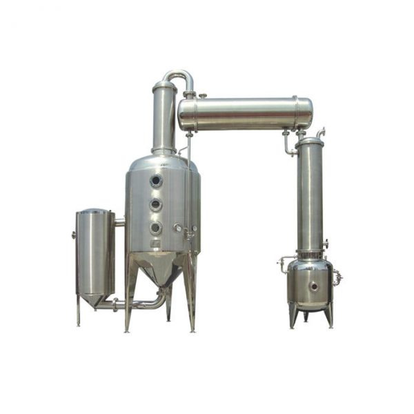

Вакуум-аппарат WZ-2000 предназначен для варки и выпаривания овоще-фруктовых масс и крупяных продуктов, а также для уваривания сырья при температурном воздействии, перемешивании и выпаривании технологических жидкостей.
  • Модель: WZ-2000
  • Производительность: 2000 кг/ч
  • Эффективность выпаривания: 80 - 85%
  • Давление пара: 0,03 - 0,09 МПа
  • Степень вакуума: -0,05 - 0,08 МПа
  • Площадь камеры испарения: 2,5 м³
  • Объем ресивера: 1 м³
  • Удельный расход пара: 2100 кг/ч
  • Расход воды: 20 т/ч
  • Клапан для выхода горячего пара: 100 мм
  • Клапан для выхода охлаждающей воды: 80 мм
