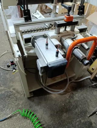

Присадочный станок GRIGGIO GF 21 Италия. К нему идёт 3х метровая линейка с упорами.В отличном состоянии. С комплектом патронов и сверел. Торг.

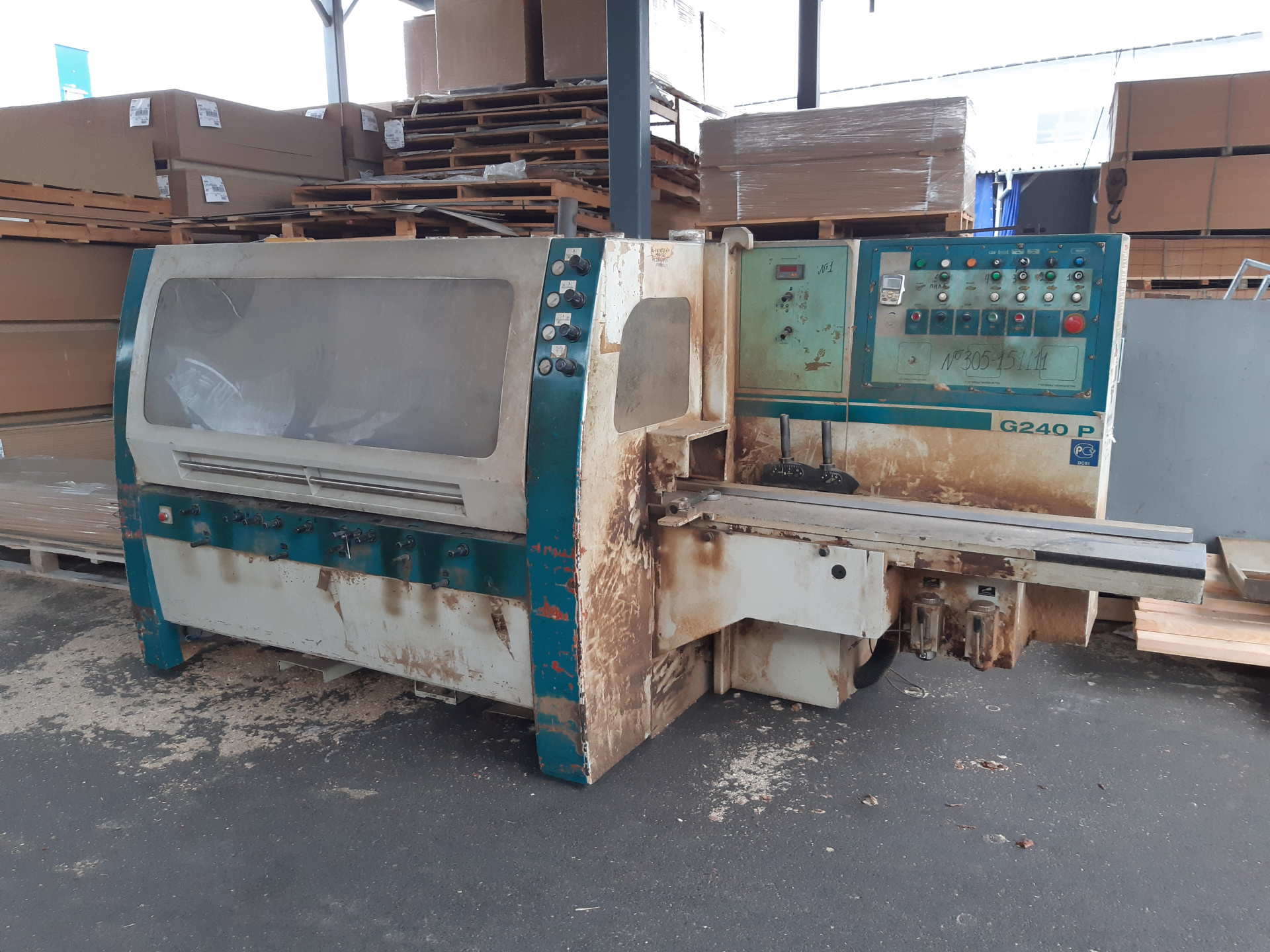

5-ти шпиндельный строгально - калевочный станок GRIGGIO G 240/5, как и другие модели данной серии, являются незаменимым оборудованием в столярно-строительном, мебельном и деревообрабатывающих производствам при изготовление изделий заданной формы. Станок способен выдерживать большие нагрузки при многосменной работе, т.к. он относится к тяжелой группе станков.
Все это делает возможным получать необходимые изделия за один проход. Станок имеет компактную цельнолитую станину, которая обеспечивает устойчивость и прочность станку. На ней крепится рабочий стол, длина которого на входе составляет 2000 мм.
5-ти шпиндельный строгально - калевочный станок G 240/5 Griggio позволяет работать не только со стандартными заготовками, но и короткими, имеющими минимальную длину 250 мм. Толщина снимаемого слоя составляет 10 мм.
Все подающие ролики оснащены пневматическим прижимом. Шпиндели с прецизионными
подшипниками работают от двух двигателей, первых три от двигателя мощностью 7,5 лс, последних два – от двигателя 10 лс. Это позволяет увеличить работоспособность в несколько раз. Шпиндели имеют следующее расположение: 1-й нижний строгальный, 2-ой правый фрезерный, 3-ий левый
фрезерный, 4-ый верхний фрезерный (профилирующий), 5-ый нижний фрезерный (профилирующий-калевочный).
Станок выпускается с электронным вариатором подачи, который обеспечивает скорость подачи 6-30 метров в минуту в зависимости от материала и режущего инструмента. Подъем траверсы системы
подачи осуществляется автоматическим способом.
Технические характеристики строгально - калевочного станка GRIGGIO G 240/5
| Максимальное сечение заготовки | 240х160 мм | |
| Минимальное сечение заготовки | 20х8 мм | |
| Минимальная длина заготовки при подаче стык в стык | 250 мм | |
| Минимальная длина одиночной заготовки | 700 мм | |
| Максимальная толщина снимаемого слоя | 10 мм | |
| Длина стола на входе | 2000 мм | |
| Диаметр шпинделей | 40 мм | |
| Движение 2'-го шпинделя по горизонтали | 45 мм | |
| Размер пазовой фрезы | 145х12 мм | |
| минимального / максимального инструмента 1- го шпинделя | 110/145 мм | |
| минимального / максимального инструмента 2- го шпинделя | 125/200 мм | |
| минимального / максимального инструмента 3-4-5-го шпинделя | 110/200 мм | |
| Максимальный диаметр инструмента на универсальном шпинделе | 180 мм | |
| Опускание инструмента 2'-3 шпинделей в шпиндельную чашу | 40 мм | |
| Максимальная глубина профилирования 4 шпинделя | 45 мм | |
| Поперечное смещение 4 шпинделя | 40 мм | |
| Скорость вращения шпинделей | 6000 об/мин | |
| Скорость подачи с инвертером | 6-30 м/мин | |
| Диаметр подающих роликов | 140 мм | |
| Диаметр аспирационных отверстий | 150 мм | |
| Двигатели: | ||
| Мощность двигателей 1-2-3 шпинделей | 7,5 НР (5,5 кВт) | |
| Мощность двигателей 4-5 шпинделей | 10 НР (7,5 кВт) | |
| Вес нетто | 3850 кг Обращаться по телефонам: +375447224698 Сергей, +375296803590 Андрей (тех. потдержка) или на почту: bekoeyu@belwooddoors.com |
