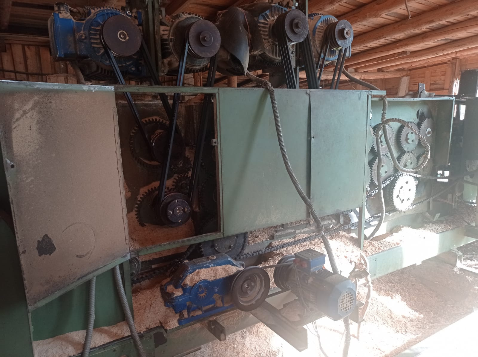

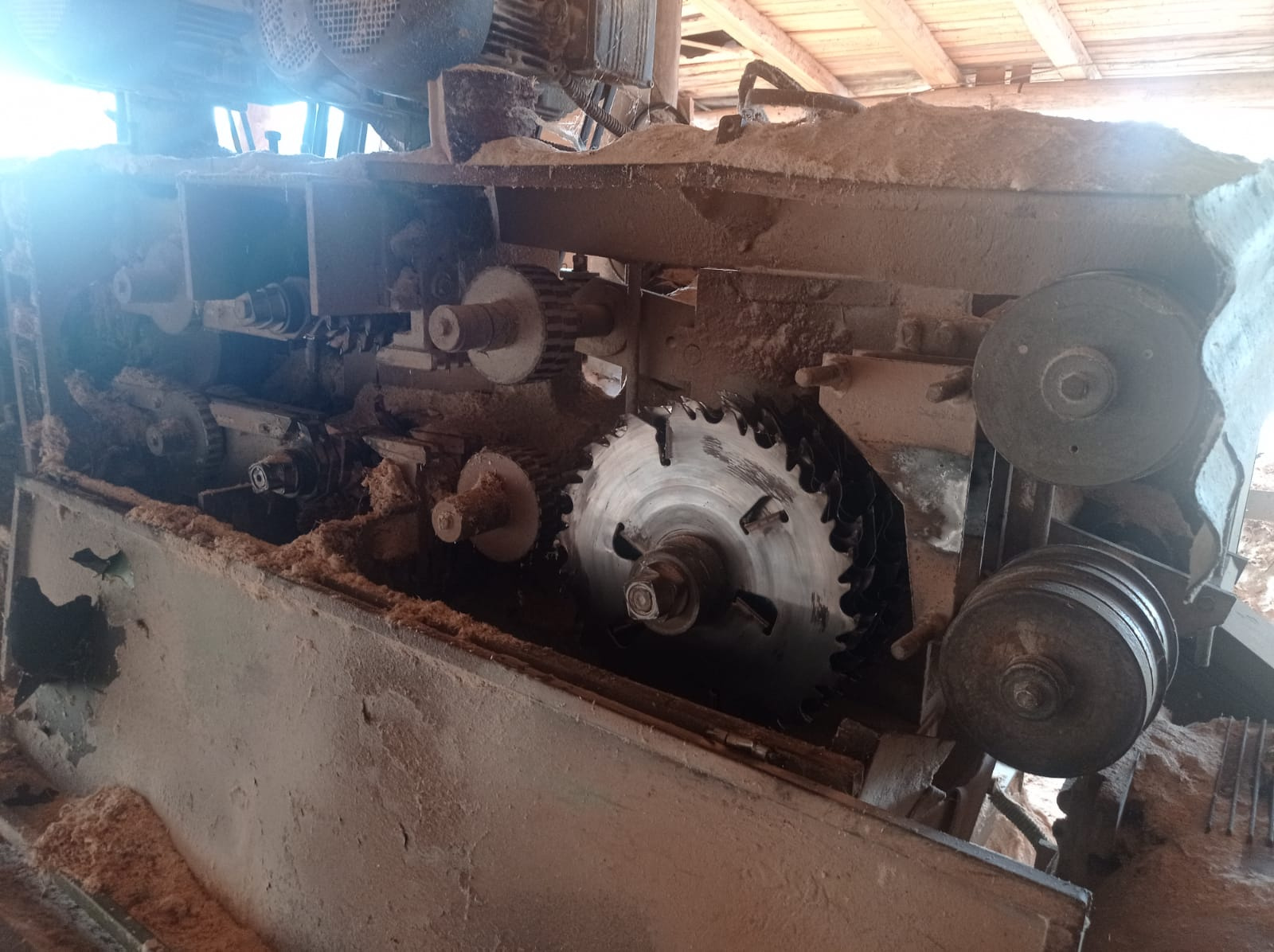

Уникальный деревообрабатывающий станок Термит 150Е-6 предназначен для переработки тонкомерного пиловочника и способен вырабатывать обрезной пиломатериал из пиловочника за 1 проход. Станок предназначен для переработки не только мягких пород (сосна, ель, кедр, пихта, липа, осина), но и твердых пород (лиственница, береза, бук, клен).
В станке реализованы улучшенные условия пиления:
1. Исключен контакт дисковых пил с корой, что положительно влияет на период их стойкости;
2. Исключены боковые воздействия на тело дисковой пилы за счет базирования по отфрезерованной поверхности. Данный фрезерно-пильный станок позволяет значительно сократить занимаемые производственные площади и количество обслуживающего персонала, благодаря отсутствию станков второго ряда.
Технические характеристики:
Размеры обрабатываемого материала:
- диаметр наибольший в комле, мм 230
- диаметр наименьший в вершине, мм 100
- длина, мм 1800 - 6000
Количество устанавливаемых пил, шт 1 - 6
Параметры применяемых пил: 400х50х2,6(4,0) / 450х50х2,8(4,2)
Высота пропила максимальная, мм 150
Скорость подачи, м/мин 4; 6; 8; 12
Частота вращения:
- фрезерных шпинделей, об/мин 3000

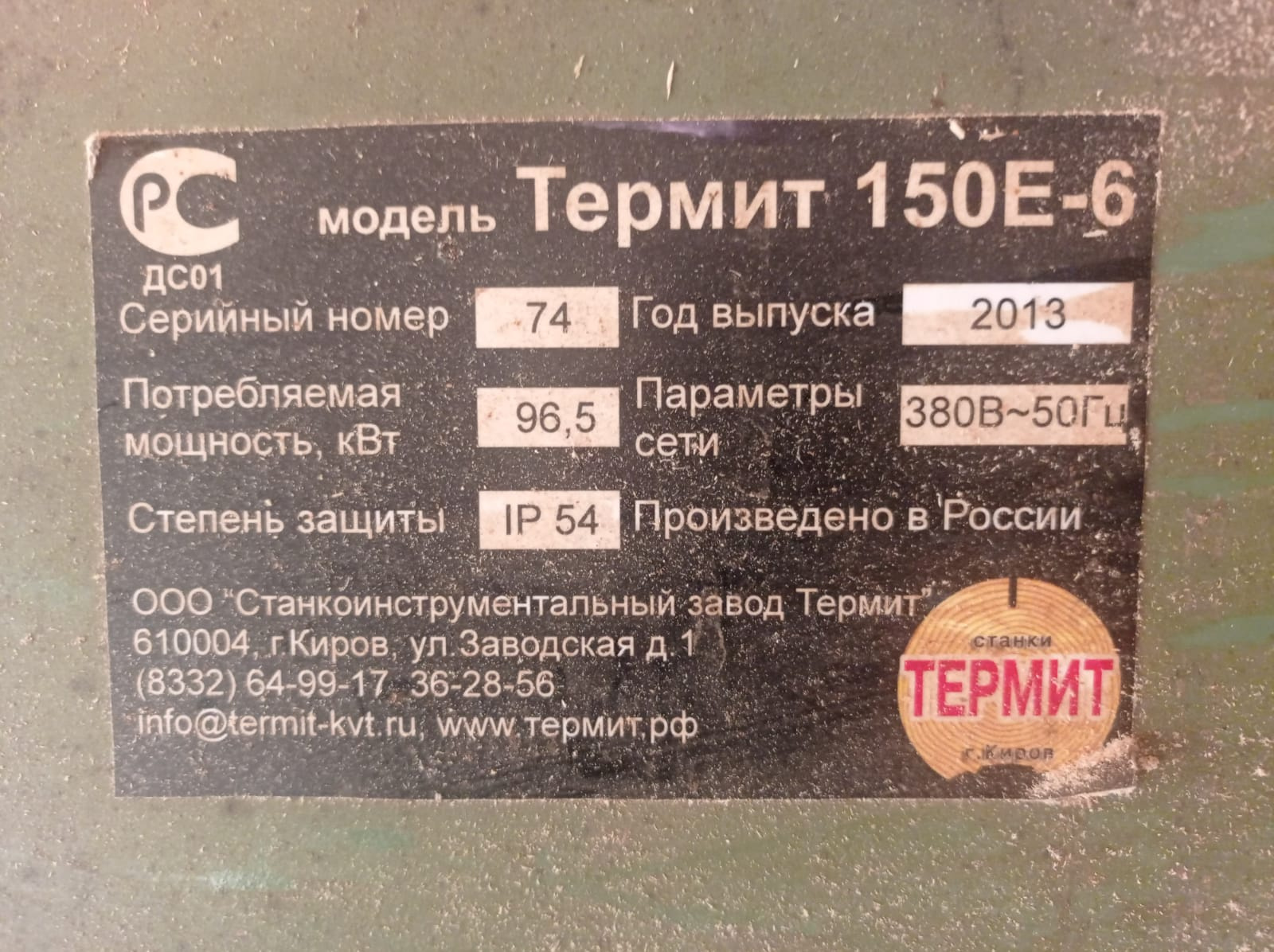

Мощность привода:
- механизма подачи, кВт 1,5
- фрезерных шпенделей первого ряда, кВт 36
- фрезерных шпинделей второго ряда, кВт 15
- пильного шпинделя, кВт 37
Габаритные размеры станка:
- длина, мм 5100
- ширина, мм 1675
- высота, мм 2100
Масса станка (без технолог.оснастки), кг 3500
