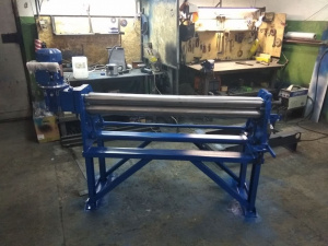

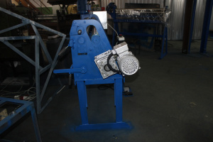

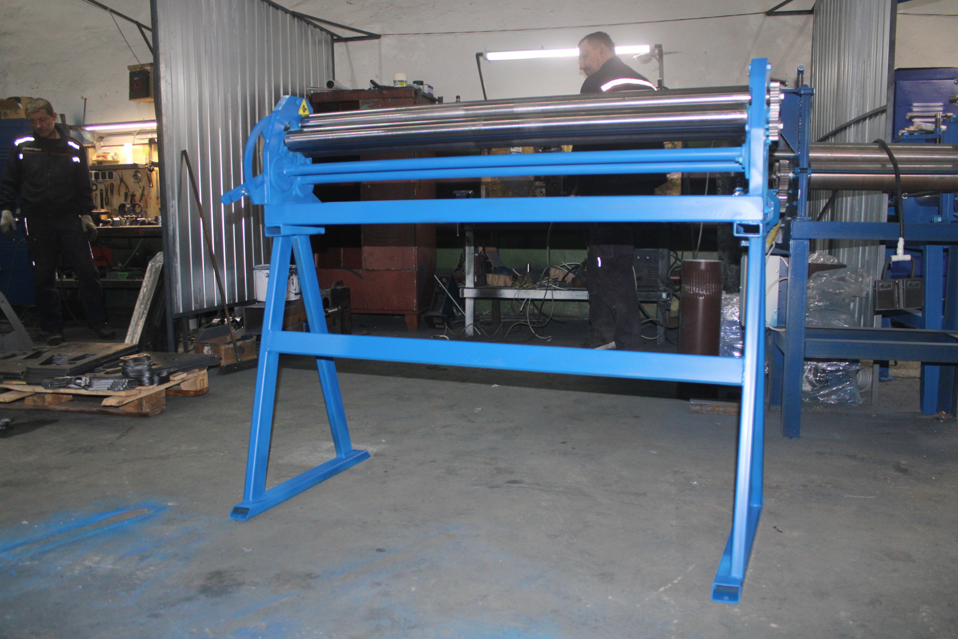

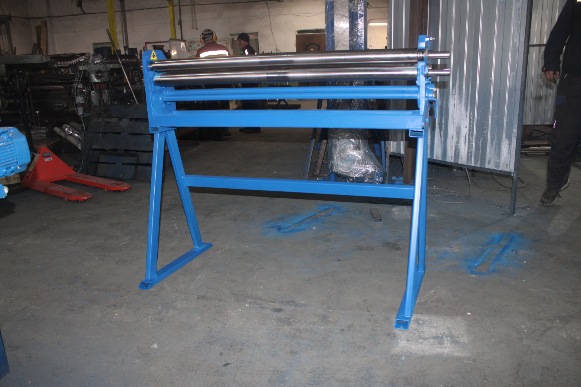

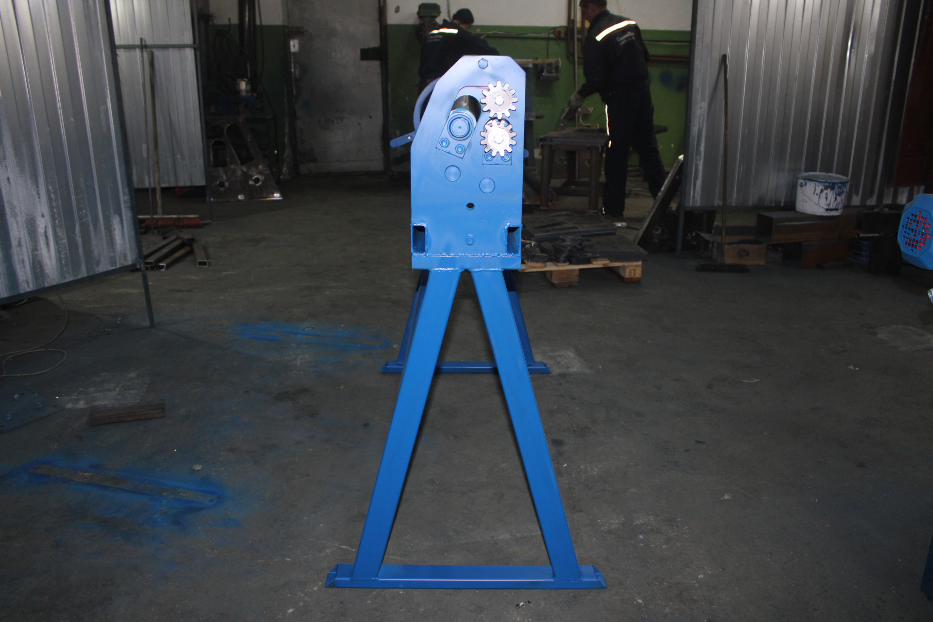

Вальцовочный трехвалковый ручной станок для листового металла ВРА-1300х2мм
  • Ручные вальцы с ассиметричным расположением валов.
  • Цельнометаллические валы
  • Рабочая поверхность валов: 1300 мм
  • Макс. толщина прокатываемой стали: 2 мм
  • Диаметр валов: 85x85x85 мм
  • Минимальный диаметр гибки листа: 110 мм
  • Вальцовочный ручной станок ВРА 1300x2 мм
    • Все валы цельнолитые, из кругляка
    • Регулировка прижимного вала: храповый механизм
    • Предусмотрено быстрое изъятие верхнего вала для выгрузки заготовки;
    • Валы имеют центральное утолщение для компенсации их прогиба;
    • Вращение верхнего и нижнего валов посредством комбинированной шестерёнчатой передачи и червячного мотор-редуктора.
    • Регулировка заднего (бокового вала) на базе червячного редуктора с возможностью установки электродвигателя.
    • Асимметричная и симметричная конструкция станка
