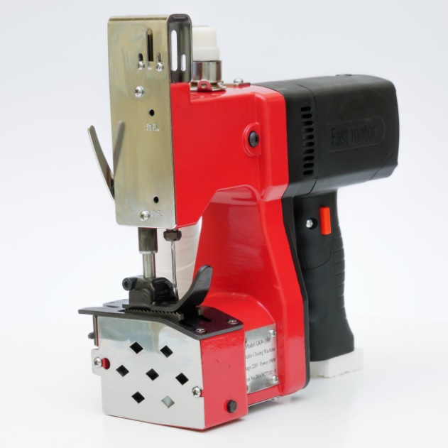

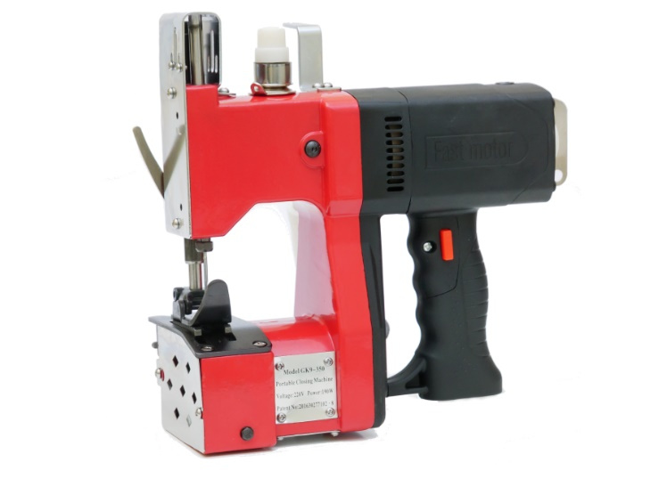

Ручная мешкозашивочная машина GK 9-350
Обновлено 30.11.2023 889790
Подходит для работ в вертикальном и горизонтальном положении. Подойдет для упаковки сыпучей  продукции на производстве. Машинка неприхотлива и настраивается с помощью стандартных инструментов, которые входят в комплект поставки.
В GK 9-350 одноигольная машина. Мощности аппарата хватит, чтобы прошить несколько слоёв материала мешковины, полипропилена, бумаги.Удобная автоматическая обрезка и безопасная ручка делает ее незаменимой на малых и средних производств.
Особенности:
Достаточно удобна для многочасовой работы;
Полуавтоматическое обрезание нити;
В комплекте набор инструментов для быстрой настройки и несложной починки;
При эксплуатации в пыльных помещениях нужен тщательный уход;
Есть кнопка фиксации курка в нажатом положении.
Технические характеристики:
Вес агрегата: 2.9 кг
Габаритные размеры: 250×80×250
Стежков в минуту:700 шт
Максимальная потребляемая мощность 190 Ватт
Напряжение питания 220/50 Вольт/Герц
Толщина сшиваемого упаковочного материала: 8 мм
Тип иглы: DNx1, №230.
