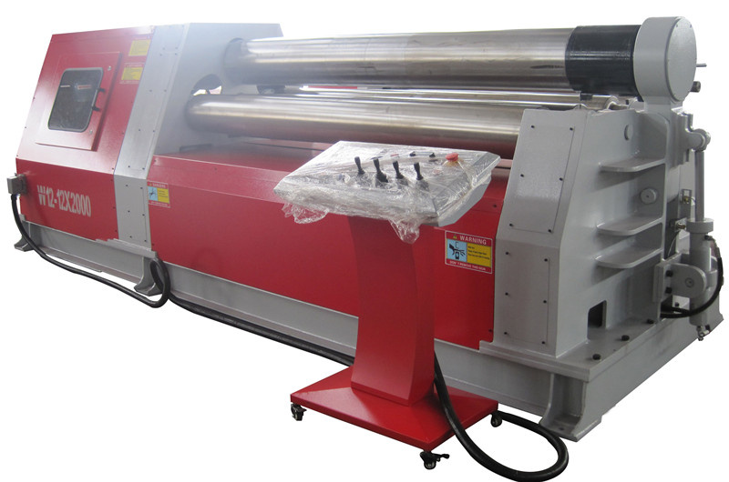

Eurasia Group - Профессиональный импорт4х валковые листогибочные вальцы W12-12×2000 NC контроллер
Особенности 4х валковых листогибочных вальцов:
- Четырехвалковые листогибочные вальцы являются универсальными, точными и простыми в использовании станками;
- Задний боковой валок, находящийся на противоположный стороне подачи, можно использовать в качестве заднего упора для выравнивания листа, что обеспечивает возможность “работы одним человеком”;
- После того, как листовая заготовка выровнена, она остаётся надёжно зажатой между верхним, нижним и центральными прижимным роликом, поэтому операции предварительного сгибания и прокатки безопасны и точны без риска соскальзывания;
- Операция предварительной гибки не требует наклона листа ниже уровня подачи (как в традиционных трехвалковых машинах), поэтому для дальнейшего улучшения подачи заготовки между валками можно использовать горизонтальные рольганги с моторизованным приводом;
- Обечайку можно раскатать до необходимого диаметра сразу после предварительного сгибания передней кромки. Это означает, что машине требуется меньше занимаемого пространства в цеху, поскольку отверстие для подачи заготовки находится только с одной стороны машины;
- Изгиб задней кромки осуществляется после прокатки обечайки. В принципе, обечайки можно прокатывать за один проход в одном направлении;
- Прокатка конуса намного проще, боковые валки наклонены для определения угла конуса, а центральный нижний валок также могут быть наклонены для зажима и подачи листа заготовки;
- Благодаря надежному зажиму и перемещению листа на всех этапах процесса прокатки четырехвалковые вальцы являются единственной технологией прокатки листов, которой можно эффективно управлять с помощью системы ЧПУ.
Основные технические характеристики:
| Модель | Макс. толщина металла, мм | Макс. толщина листа с подгибкой, мм | Рабочая длина ролика, мм | Предел текучести, МПа | Диаметр верхнего ролика, мм | Диаметр нижнего ролика, мм | Диаметр боковых роликов, мм | Мощность мотора, кВт | Габаритные размеры, мм | Вес, тонн |
| W12-12x2000 | 12 | 10 | 2050 | 245 | 270 | 250 | 210 | 11 | 4770Х1520х2130 | 6,5 |
